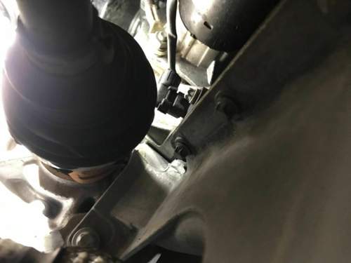

KWS Corsa D 1.4
Es kommt kein Zündfunke an denkt Ihr das die Zündspule auch durch ist?
Kauf den KWS beim FOH.

Was hat der Kurbelwellensensor damit zutun ? Der Motor ist ja gut gelaufen
Kurbelwellensensor sagt deinem Steuergerät das sich der Motor dreht.
Mal so ganz grob.
Und ohne Drehung funkt da auch nix.
Kauf den KWS und hör auf am Zuendmodul rumzuspielen mit Deinen Funkentest-Versuchen.

Zu den Zündfunken Experte es war die Zündspule nicht der KWS soviel dazu zu. Auto läuft wieder.
