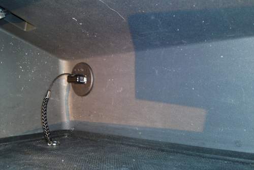

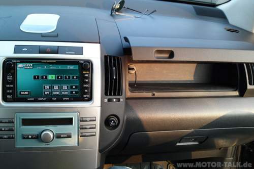

Sodalla,
habe heute die MP3-Lösung von Egis-Verso eingebaut ;-)
XCarLink2 USB Interface und eine USB Einbaubuchse ! Allerdings übers Auktionshaus - vom selben Hersteller - viel billiger ! Der Preis belief sich inkl. Versand auf 104 €.
Einbaustelle der USB-Buchse hab ich dezent ins Handschuhfach verlegt + Mini USB-Stick (16GB=16€) . Das Interface am Radio/Navi angesteckt und hintern Handschuhfach platziert. Funktioniert prima - danke !
So sieht ma nullinger ;-)
Siehe Fotos.
Fertig
Ministick
Überhitzungsprobleme !!!
Leider zeigt sich - wenn das Auto länger in der Sonne steht das Problem das das MP3 Interface nicht mehr funktioniert wegen der Hitze !!!
Immer die Meldungen im Wechsel:
- CD Einschub offen
- CD öffnen....
- CD Einschub offen
- CD öffnen....
Sehr ärgerlich ! Bei wem is des auch ????
Hatte ähnliches Problem bei einem über "black box" ans original- Toyotaradio adaptiertem mp3- taugl. CD- Wechsler (siehe meinen obigen Beitrag) - deshalb Wechsel auf Fremdhersteller- Autoradio mit USB- Port (JVC) - seitdem Null Probleme, egal ob Winter oder Sommer.
Die Adapterboxen scheinen somit wegen der enthaltenen Wandlerelektronik häufiger thermische Probleme zu haben - ggf. schon mal andere Position der Adapterbox oder "Isolierung" derselben probiert?
Früher hat bei mir i.d.R. 10 Minuten Klimaanlagenkühlung geholfen.
hmmm - hört sich ja ned so toll an ;-(
Hab die Box schon hinterm (unteren) Handschuhfach platziert ... hab irgendwie a koan bock des ganze wieder umwursteln zu müssen ;-(
Heut wollt ich mal nen anderen USB Stick testen aba es war ned heiß genug ....
Ich habe bisher keine Problem, auch nicht bei höheren Temperaturen (30° C Außentemperatur getestet).
Meine Box habe ich hinter der Klimasteuerung und da noch deutlich unterhalb an einem Metallträger mit Kabelbindern befestigt.
Viel Erfolg
egis-verso
