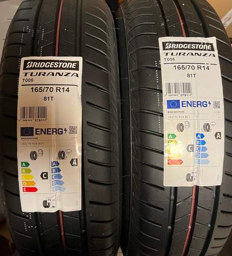

Als Ersatz hätte ich dann gerne am liebsten 2 Bridgestone Turanza T005, die auch schon auf der anderen Achse montiert sind. Allerdings sind die momentan anscheinend in der passenden Dimension schlecht verfügbar und auch ungewöhnlich teuer.
Daher tendiere ich z.B. zu Falken Sincera SN832 Ecorun als Ersatz.

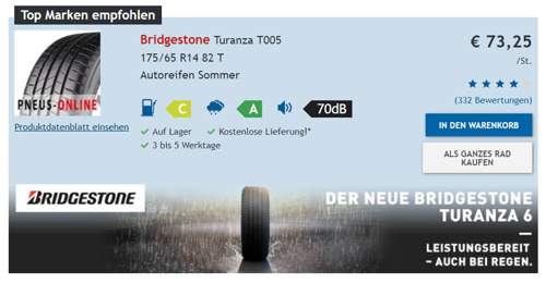

Der Turanza T005 kostet bei meinem Reifenhändler 66,15 € und ist uneingeschränkt verfügbar. Grundsätzlich ist es natürlich immer sinnvoll 4 gleiche Reifen auf dem Auto zu haben, aber das ist nicht gerade ein Sonderangebot für die Größe.
Im Preiswertsegment schneidet der Kumho Ecsta HS52 bei Tests zuletzt sehr gut ab, wenn er auch als eher unkomfortabel beschrieben wird. Den gibt's schon für 43,03 €. Man sollte aber darauf achten die neueste Version zu bekommen.
Ist das ein Online-Händler? Leider finde ich über Idealo, Check24, Ebay & Co. bestenfalls einen Anbieter mit einem ähnlichen Preis, der dann aber auch nur 1 Reifen verfügbar hat.
Sonst hätte ich sofort 2 davon bestellt.

Mein Reifenhändler ist B2B und liegt meist preislich etwa so, wie die günstigsten Onlinehändler. Händlerwerbung oder -empfehlungen mache ich nicht.
Auf die Schnelle habe ich den T005 bei Idealo ab 68,70 € gefunden, wenn Du im Internet kaufen willst.
Also ich schaue, wenn ich Reifen suche nicht bei eBay, check24 usw. sondern bei seriösen Reifenonlinehändlern oder gehe zu meinem Reifenspezi. Innerhalb 30 Sekunden sagt das Internet:
Turanza
@timkata schrieb am 25. April 2024 um 13:49:42 Uhr:
Ist zwar prinzipiell mehr oder weniger egal, aber es gibt den in 81T und 82T.
Ich hätte allerdings gerne - wie auf der anderen Achse - wenn dann den 81T.
Den 82T hatte ich auch gefunden. Aber den wollte ich nicht.
@techman122 schrieb am 27. April 2024 um 15:09:06 Uhr:
Bist du denn sicher, dass es den mit LI 81 jemals gegeben hat? In der Größe ist SL = 82 und XL = 86.
