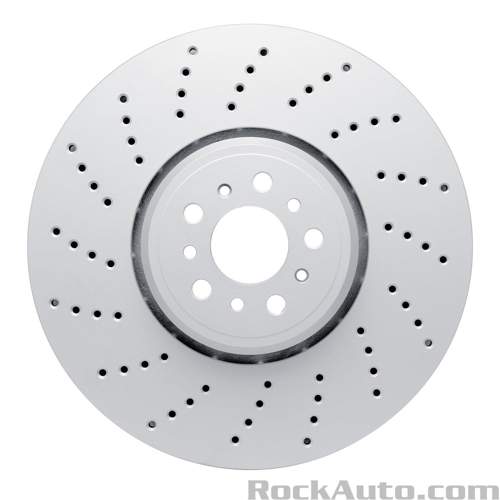

Es gibt für den X3M und X4M schon eine Alternative - zu bestellen bei Rockauto!
Inklusive Versand & Zoll ist man da bei gut 800 Euro für 4 Scheiben (die mit GEOSPEC Beschichtung).
Hersteller ist DYNAMIC FRICTION - es gibt viele gute Bewertungen in den Ami Foren und FB Gruppen!
www.dynamicfriction.com
62431185D vorne rechts
62431186D vorne links
62431187D hinten rechts
62431188D hinten links
Es handelt sich aber um 1-teilige Bremsscheiben und sie sind auch eine Spur schwerer als die originalen -dürfte aber beim Bremsen im Alltag kein Nachteil sein, die gleiche Bremse wird ja auch OEM im schwereren X5 verbaut mit den konventionellen Scheiben!
