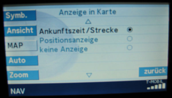

Rausfinden kannst du es über die Funktionen, hast du z.B. die Restkilometer und Ankunftszeit permanent im Display stehen? Unter der Karte....
So sieht das Menü aus
Die Version ist 30/2006, also war sie 2005 nicht auf dem Navi, du solltest das updaten lassen.
Hier die Teilenummer: 211 589 13 22 00
Kannste auch selber installieren, falls du die CD so einfach beim Freundlichen bekommst, ist Werkstattbedarf....
