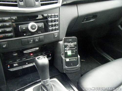

Ich hab einen anderen Lösungsansatz gewählt.
Da ich während der Fahrt meine Emails zum Teil im Blick haben muss, ist die Position in der Mittelarmlehne denkbar schlecht.
Ich habe mir eine KUDA-Telefonkonsole gekauft, die rechts neben dem Klimabedienteil befestigt wird. drauf einen carcomm Aktiv-Halter CMIC-10 für Apple® iPhone 4 montiert. Dieser hat den Vorteil, das kein Kabel zu sehen ist. Kabel wird dann ordentlich INNERHALB der Konsole verlegt. Ich habs dann an der 12 Volt Dose im Handschuhfach angeschlossen.
An die Halterung in der Mittelarmlehne werde ich den kommenden SAP4 Halter einbauen. Vielleicht hat er ja schon die Funktion Hotspot integriert. Wobei die Ingenieure bei MB wahrscheinlich nicht so schnell sind.
Ich kann also jetzt per Bluetooth Audio Musik hören, und das auch komfortabel übers Iphone bedienen, Demnächst mit dem SAP Modul über die Aussenantenne telefonieren.
Die Konsole passt übrigens sehr gut zur den Oberflächen des Autos.
so. Endlich geschafft 😉
Dscf0005
Dscf0007
Naja, schön ist anders.
Ist halt Geschmackssache.
Sowas hatte ich vor 15 Jahren im Auto.
Schön war es damals schon nicht.
Ja, das stimmt schon. "Schön" ist es nicht. Sieht original aber nicht soo schlimm aus.
Es ging aber auch nicht um schön, sondern um funktional... Ich hab jetzt ein AV Out Kabel mit Ladefunktion angeschlossen. Der Ausgang geht an den durch einen "Fachbetrieb" (Dazu später mal mehr!!) eingebauten TV-Tuner. Klappt sehr gut.
Im Wagen ist jetzt ein kleiner Apple Rechner (MacBook mit KFZ Ladeaadapter) der als Streaming Server und ggf als UMTS Modem dient. Ich hoffe natürlich das W-Lan Strahlung sich niemals als schädlich erweist 😉
