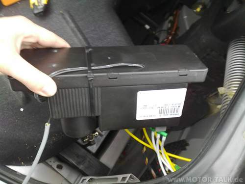

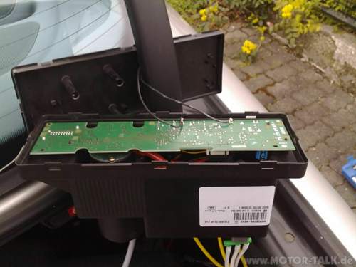

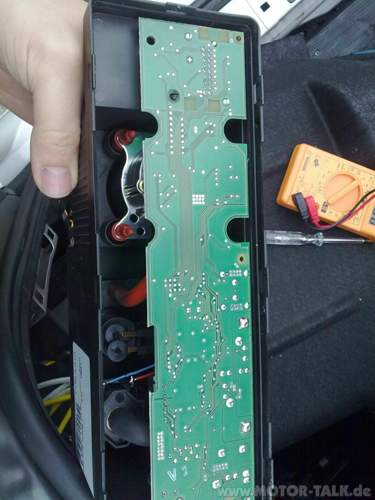

Bild 1 Zeigt die ZV. Man benötigt ja nun mal einen Schließen und einen öffnen Impuls. Da die ZV über den CAN gesteuert wird, muss das Gehäuse geöffnet werden und 2 Leitungen an die beiden dicksten Lötstellen drangepackt werden.
Diese beiden Leitungen dann nach vorne zum Lichtschalter legen und mit den beiden braunen Kabeln des Moduls befestigen, welches ist egal.
Im Anschluss dass Relais anschließen. Hierzu Zündungsplus vom Zigarettenanzünder holen, damit es bei Zündung das Dauerplus zum Modul unterbricht.

ZV Signal kommt übrigens bei Mercedes nicht über CAN, das Kabelverlegen und Anschließen, löten und Leitung verlegen usw. hättest du dir komplett sparen können..... 😁 Ein Abgriff der Blinkerleitung links z. Bsp. unten an der A-Säule und angeschlossen an beide braunen Kabel bringen die gleiche Wirkung.
