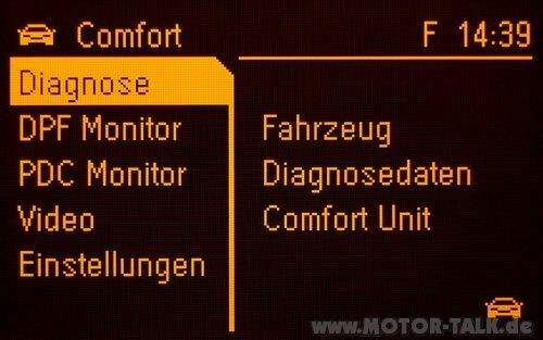

Nach allem hin und her überlegen ob ich mit dieser Spielerei überhaupt anfange und natürlich auch das Risiko eingehe das evtl. was an der Elektronik beim Auto kaputt gehen könnte, habe ich mich jetzt für die CU entschieden.
Die HLS scheint mir mehr Spielereien als nützliche Funktionen zu haben und die mir wichtige Coming Home und Leaving Home Funktionen können beide nicht über den Lichtsensor realisieren. Jedenfalls ist mir der DPF Monitor und das andere drumherum schon die Ausgabe wert (132,00 Euro).
Soz. die Spielerei für den interessierten Autofahrer...Andere habe da sicherlich andere Prioritäten.
Da ich auch keine negativen Beiträge gelesen habe (auch nicht im Astra H Forum), werde ich das "Risiko" eingehen.

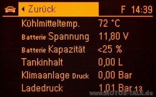

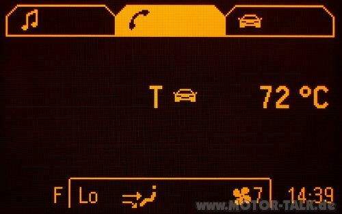

Anbei noch ein Paar Bilder für die Darstellung im GID...
