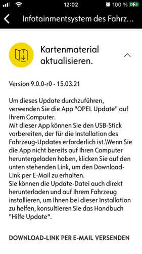

Bei mir wird derzeit ein Kartenupdate mit Stand der Daten von 15.03.21 angezeigt also wieder etwas neuer.
Dass das bei jedem anders ist?
Die Version ist aber die selbe 9.0.0.
