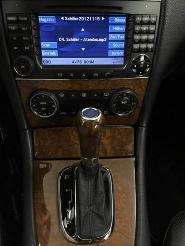

Es ging ja hier nur um die Frage ob überhaupt eine MP3 in irgend einer Form im Comand abgespielt werden kann und ja das ist möglich. Eine Audio DVD mit MP3s bespielen dann geht es. Es darf keine Daten DVD als Form abgeschlossen sein.
Sonst geht das nur im externen CD Wechsler auf normale CDs. Oder eben halt via USB über denison.

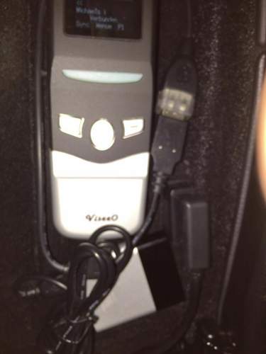

Ich selbst habe eine Variante von Vissio, die Audio Bluetooth Streaming Methodemacht, fürs iPhone dran am Comand via MMI Schnittstelle.

Ansonsten läuft bei mir ja wie geschrieben die Lösung von Visseo mit dem Audio Streaming über das iPhone per Bluetooth Voraussetzung ist die MMI Schnittstelle dafür.

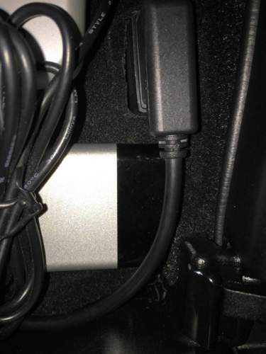

Ich mache mal ein Foto von meiner Lösung.
+2
Das viseeo funktioniert nur wenn man eine freisprecheinrichtung hat , so wie ich die Beschreibung verstanden habe ?
Da sind ja 2 Visseo Geräte im Einsatz.
Telefon: ja funktioniert nur mit werkseitigen Code 386
MMI: iPod Interface Kit für Audio 20, Audio 50 APS, COMAND APS B6 782 4213 187€ (Audio Streaming).

Ab Herstellung 6.2004 ist NTG 2 verbaut, davor Comand 2.0. 7gang Automatik wurde zeitgleich eingeführt.
Beim NTG 2 konnte ich keine DVDs auch nicht mit MP3s abspielen, nur Navi DVD. Trotz verschiedener Updates kann es auch keine MP3s con CD spielen, das kann nur der CD Wechsler.
