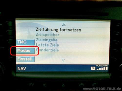

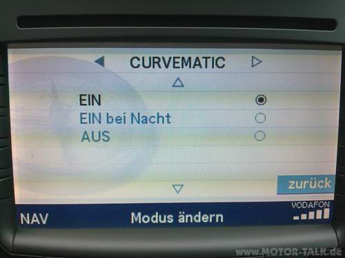

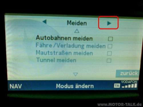

s. Anhang... bei mir ist Curvematic nach dem Update auf 30/06 nicht mehr vorhanden... vermisse es allerdings auch nicht...
Bild-1
Bild-2
Bild-3

Habe auch 30/06 mit Restzeit, Reststrecke und Curvematic.
Curvematic kann über das Menü aktiviert werden.
Ist aber nervig - hab' s nach 2 Tagen wieder gekillt😉

Hallo zusammmen,
ich habe auch die 30/06 mit Reststrecke und Ankunftszeit.
Und nach der Anleitung von t-modell mal die Curvematic aktiviert......bei mir war es vorhanden und
konnte ausgewählt werden.
Bin mal gespannt wie es beim Fahren ist 😛

Danke für den vorbildlichen Anhang.
Dieter

Um nun Licht ins Dunkle zu bringen :-)
Die Curvematic ist auch in der neuen SW 30/06 vorhanden.
Allerdings nur bei aktiver Zielführung aktivierbar!
Aktiviert wird sie ab SW 30/06 aus der Kartenansicht:
MAP Taste -> Soft-Key Links -> Soft-Key Info -> Soft-Key Modus -> Cursor Taste rechts drücken bis Curvematic erscheint.
Bei den älteren SW-Ständen z.B. 52/04 konnte die Curvematic auch bei nicht aktiver Zielführung aktiviert werden sprich aus dem Navi-Menü.
Ich hoffe geholfen zu haben.
