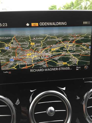

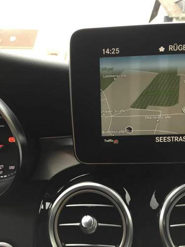

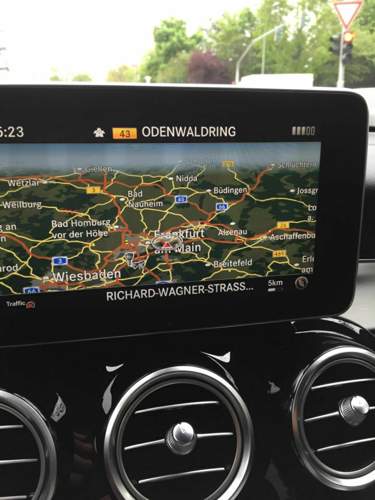

Live Traffic funktioniert aus nicht nachvollziehbaren Gründen nicht. Man fährt das Zeichen für live Traffic ist aktiv. Macht 10 min Pause ( schaltet Zündung aus und geht Kaffee trinken) startet erneut und das live Traffic ist nicht mehr da. Dann geht es ein paar Tage, danach das selbe Spiel. Mercedes Hotline kann das Problem bis dato nicht lösen. Reboot des Systems nach Anweisung des Service hat nur kurzfristig geholfen. Hat jemand dasselbe Problem und könnte einen Rat geben . Danke
Habe gerade die Antwort von mb erhalten. Es muss eine neue Version der Hermes Kommunikationsbox installiert werden. Von Version 30.4 auf 31.5. dann sollte der Fehler behoben sein. Habe bereits morgen einen Termin in der Werkstatt. Berichte danach das Ergebnis

Was für ein symbol hat Live Traffic und wo sehe ich dies,ich habe bei mir noch nie gesehen,obwohl es progammiert
sein soll.
Links unten mehre rote Autos
Hier ist es
Genau - manchmal da und dann wieder nicht

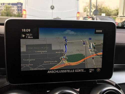

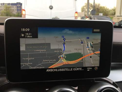

... ist nur bei </= 200m Zoomeinstellung sichtbar ....
Die Zoomeinstellung wurde nicht geändert unter 200m
Hier die Bilder
Es ist immer da...
Mein Problem ist, dass es oft nicht erscheint unabhängig der Zoomeinstellung
Passiert bei mir auch manchmal, das bei einem Start Live Traffic nicht verfügbar ist..und wenn es funktioniert=sichtbar - dann bei allen Zoomstufen.
