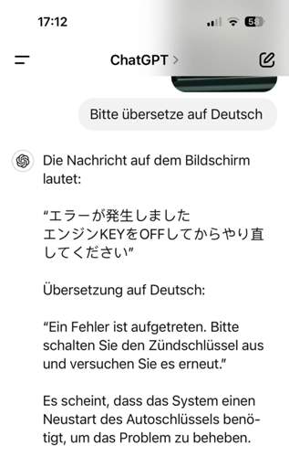

seit gestern ist das Command ausgefallen.
Fahrzeug S350CDI, Erstzulassung 07.10.2011, COMAND online.
Keine Taste funktioniert mehr, auch der Controller zeigt keine Funktion mehr. Lediglich der zuletzt eingestellte Rundfunksender spielt noch, kannn aber auch nicht mehr umgestellt werden.
Nach längerem Druck auf die ON Taste geht es kurz aus und danach wieder an.
Jetzt sind auf dem Bildschirm nur noch die chinesischen Schriftzeichen.
Hat jemand einen Tip und bestimmte Tastenkombinationen, oder weiß ob ich den Fehler selbst beheben kann? Die Situation besteht mit beiden Schlüsseln und mehrmaligen Neustarts.

Bilder und Übersetzung habe ich mal angefügt.
Bild 1
Bild 2
Übersetzung

Abschlussbericht:
Fast alle mir gegebenen Hinweise waren zu 100 Prozent zutreffend, bis auf die Sicherungen ziehen, was keinen Erfolg brachte.
Bin bei Mercedes zum Auslesen gewesen, weil ich mich nicht selbst an den Ausbau getraut habe.
Ergebnis 154,00 €, Gerät ist defekt kann dort nicht repariert werden. Neues Gerät würde 2.900,00 € kosten, ist aber nicht mehr lieferbar.
Nach Anruf und Fehlerbeschreibung 80km zu einer Fa. nach Frechen und 80km zurück gefahren, um mitgeteilt zu bekommen, dass sie das Gerät nicht in Stand setzen können. Hab mich nicht an den Ausbau getraut.
Mr. Google und Youtube für den Ausbau bemüht und das Gerät dem Tip hier von "nicoahlmann" gefolgt zu Navi-24 in Weil der Stadt geschickt.
Vorher ein Telefonat mit Herrn Paap geführt und noch ein paar Tips für den Ausbau bekommen, worauf ich achten sollte.
Gerät ist zurück und funktioniert wieder einwandfrei.
Wenn man die Vita von Herrn Paap liest, weiß man auch, warum es dort geklappt hat.
Der Ausbau war ohne Spezialwerkzeug einfacher als gedacht und der genannte Preis von "nicoahlmann" stimmte auch. Vielen Dank für den Tip.
