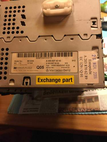

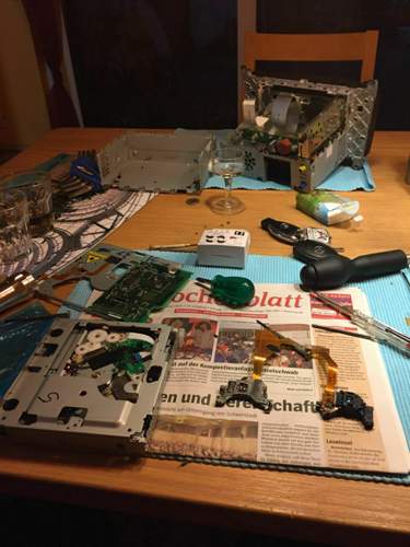

Hallo zusammen, kann mich jemand von euch sagen welche Laufwerk ist der passende für den Comand 2.0 ? Da der Lasereinheittausch nicht funktioniert hat muss ich wohl Laufwerktausch vornehmen 🙁 . Seit dem wiedereinbau schaltet sich das Radio immer wieder aus und wieder von alleine an (versucht wohl die ganze zeit die im Laufwerk vorhandene CD rauszuwerfen). Danke im Voraus

Hallo....
man hat Dich doch bereits darauf hingewiesen dass Du kein COMAND 2.0 hast! Wenn Du Deine Teilenummer A203 827 4242 in der SuFu oder Google eingibst würdest Du sehen dass Du ein COMAND/APS NTG2 besitzt. Im Übrigen befindest Du Dich auch im falschen Forum. Für Dein Fzg. gäbe es das W211-Forum 😉

Hallo, danke für den Hinweis. Gibt es dafür ein Kompatibles Laufwerk oder Lesereinheit?! Gruß

hab alles genau so gemacht, nur jetzt wird gar keine cd erkannt, obwohl eine drin ist auswerfen geht auch nicht... man hört das Laufwerk nicht mal beim einschalten... was könnte ich falsch gemacht haben?

Kein Kontakt zur Steuerplatine des LW.
