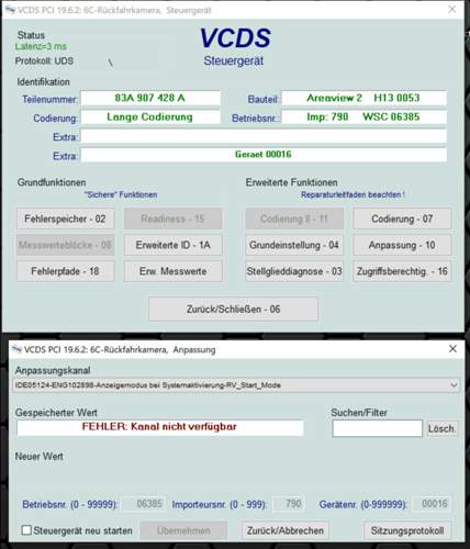

Hallo zusammen
Ich habe das mit der Kameraansicht veruscht zu codieren. Erhalten jedoch immer eine Fehlermeldung. (Kanal nicht verfügbar).
Was könnte das sein? Hat jemand eine Idee?
Fehler Codierung Kamera Q3
....das ist aber nicht der wortlaut von TBAx oben...? Gibt es keinen mit Start Mode?
Du meinst „Anpassung bei Systemaktivierung“ ist der falsche?
Lies doch oben!!! Der Kanal wurde zitiert
Der Printscreen war mehr symbolisch gemeint...ich war schon im erwähnten Anpassungskanal (siehe Bild)
Ideen?
Fehler Codierung
Ich habe gerade nachgeschaut...ja, okay, bei der RFK beim Q3 F3 ist was gänzlich anders, die Adpmap ist völlig leer.
Ich tendiere dazu die nächste englische VCDS Beta abzuwarten...kann gut sein, dass es dann klappt.
Da passt wohl noch was mit dem Datensatz nicht...
Nehme das mal zur Gelegenheit es im Ross-Tech Forum zu adressieren...

Er will die Start-Ansicht beeinflussen.
Das Problem musterte sich aber zu einem generellen Problem, dass via VCDS kein einziger Anpassungskanal zugänglich ist in der Kamera, eben bei dieser neuen AreaView-Kamera.
Habe dazu mal ein Beitrag im RT-Forum aufgemacht.

Mir ist erst eben aufgefallen, dass die 6C Adpmap eines Q3 F3, den ich mal hier hatte, komplett leer ist (kein Kanal zugänglich)...
@hadez16 schrieb am 28. Februar 2020 um 09:02:57 Uhr:
Das wäre eine gute Idee, falls er auch VCP hat 😉
Das wurde schon mal im Ross-Tech Forum bemängelt, und ich habe auch eine AdpMap von einem Passat B8, wo das auch passiert ist. Habe dann aber nicht nochmal mit VCP geschaut, ob es evtl. ein Bug in VCDS ist...
