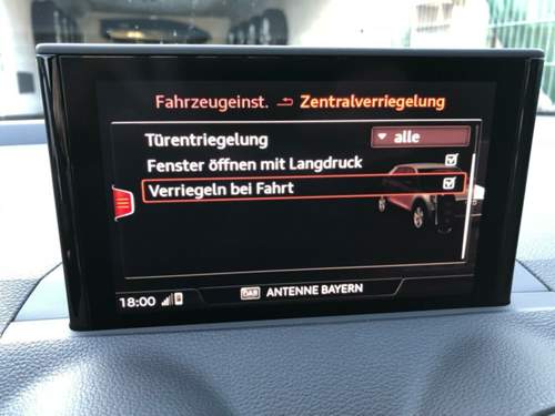

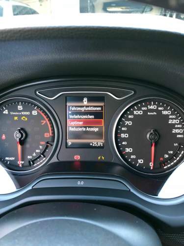

So, heute konnte ich einiges freischalten:
- Auto Lock über MMI konfigurierbar
- Spiegelabsenkung Beifahrer
- Laptimer
- Öltemperatur
- Deaktivierung TFL über MFL
- Fernlicht Assistent Reset deaktiviert
- 2. BT Mobiltelefon als Zweittelefon aktiviert
- Zeigertest
Was nicht ging:
- ACC nach VW Logic
- ACC Distanzeinstellung (bei mir kann ich aber die Option zum Speichern des letzten Zustands auswählen)
- Verkehrszeichenerkennung über MMI deaktivierbar
- speichern Sitzheizung
+2
@scoty81 schrieb am 19. September 2018 um 20:16:17 Uhr:
Was nicht ging:
- ACC nach VW Logic
Welche Codierung hattest du versucht?
Denn hier war mal eine Falsche im Umlauf...
