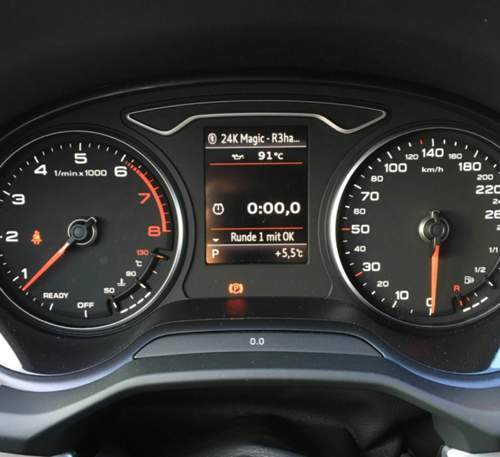

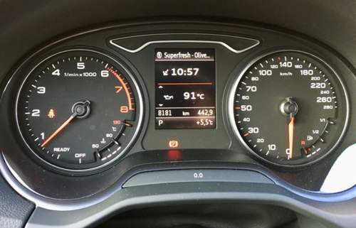

Ssssso. Da bin ich mal wieder. Lange ist es her,aber ich habe ja versprochen mich zu melden sobald ich beim Codierer in Langenfeld war. Und den Termin hatte ich heute morgen. Wie Mustangelch schon geschrieben hatte, funktionieren schon einige Dinge beim Q2. Einfach auch mal im Internet nach Stimei schauen. Das ist einer der Codierpäpste. Bei mir konnte man heute auch folgende Dinge aktivieren : Änderung der Stufe normal auf schnell, beim Anfahrassisten. Dadurch fährt er am Berg sanfter an. Dann die Änderung der Temperaturen der einzelnen Sitzheizungsstufen, die Aktivierung des Laptimers und des Zeigertests beim Einschalten der Zündung. Das ist normal den RS Modellen vorbehalten. Ein nette Spielerei. Die Öltemperatur wird jetzt im FIS angezeigt und was mir halt besonders wichtig war, die dauerhafte Fussraumbeleuchtung....also sobald das Abblendlicht aktiviert ist. Und das hat wiedererwartens geklappt. Zuerst konnte er die Ambibeleuchtung freischalten( ich habe nur das Lichtpaket) hinsichtlich der Aktivierung der Fussraumbeleuchtung. Dann meinte er aber, dass er diese Funktion nicht im MMI freischalten könnte und es somit vermutlich nicht funktionieren würde. Hat es aber :). Ich bin voll happy. Anbei auch ein paar Bilder. Euch ein schönes Wochenende.
