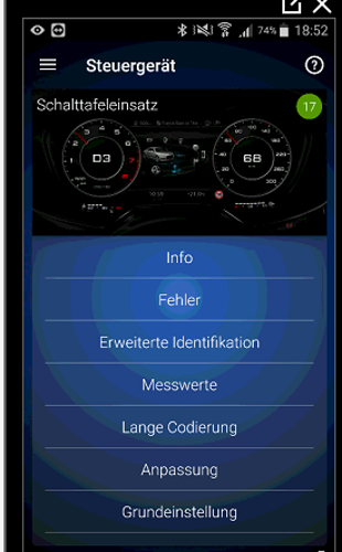

Steuergerät 17, Schalttafeleinsatz

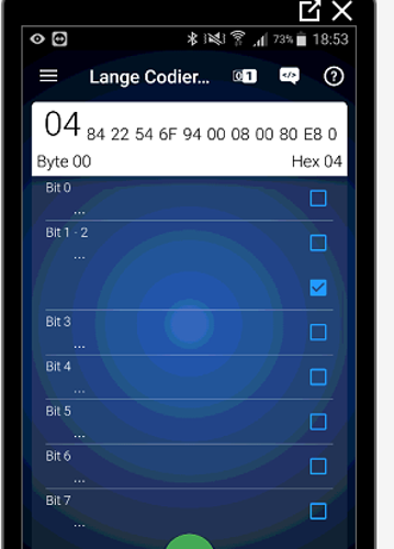

dann lange Codierung,
dann oben auf binär umschalten
und dann komme ich nicht weiter,
bedeutet Bit 2 dann Haken bei den roten Strichen zu machen?
und zweite Frage, kann man das auch bei den im Klartext dargestellten Einträgen machen und wenn ja wo?
Steuergeraet-17
Lange-codierung
Binaer
+2
Nach dem was ich da sehe, ist das bei dir schon aktiviert?! Siehe letztes Foto, vorletzte Zeile.
Also entweder hast du das FIS schon, oder ich lag falsch.

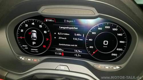

Dann muss ich mich etwas wundern. Wie sieht der VC denn aus ohne digitale km/h Anzeige? Ich dachte das kann und macht jeders VC sowieso.
@hadez16 schrieb am 10. März 2018 um 10:57:02 Uhr:
anbei Bilder meines VC, ist es überhaupt möglich dort eine Digitalanzeige des Tachos (10, 25 , 50....) in der Mitte anzuzeigen, so wie es im FIS vorgesehen ist.
Hintergrund, meine Frau empfindet es als unangenehm, da der jetzige Tacho bei ihr im Sichtfeld mit dem Lenkrad liegt, darum dachte ich man kann die Geschwindigkeit in der Mitte anzeigen lassen, so kannte ich es im A1 mit FIS
Cockpit1
Cockpit2
Oh mann.
Rechts steht doch die digitale km-h Anzeige. Mehr geht nicht.

schade, aber trotzdem danke für deine Hilfe
