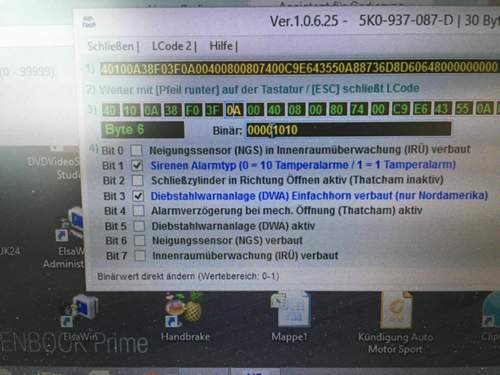

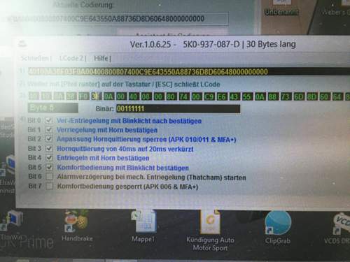

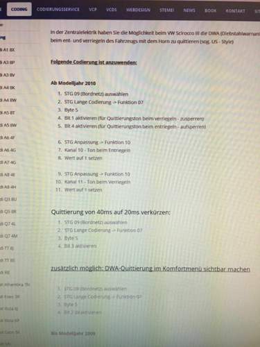

Ein bekannter hat einen scirocco Bj. 2011. habe heute versucht bei ihm DWA Horn Quittierung zu codieren. Leider nicht geklappt. Ist dies nicht mehr möglich ?
