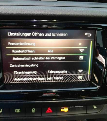

Hallo zusammen.
Kurze Rückmeldung einer Funktion die ich in einem anderen Forum erfahren und getestet habe:
aktiviert man im BCM mit VCDS / VCP / OBD11 den Anpassungskanal
ENG148616-ENG154964-ZV Komfort (Fensterheber)-BAP_Komfortschließen, von nicht aktiv auf aktiv
so erhält man einen neuen Menüeintrag im CAR Menü ÖFFNEN und SCHLIESSEN
Fensterbedienung; automatisch schließen bei Verriegeln
setzt man diesen auf aktiv so kann man folgendes nutzen:
FFB verriegeln kurz drücken -> Fahrzeug verriegelt und alle Fenster fahren automatisch zu
eine Einschränkung gibt es ...
Bei KESSY funktioniert dies automatische Schliessen ebenfalls nur über die FFB!
Bei KESSY funktioniert über die Verriegelungsfläche am Türgriff nur das "normale" Komfortschliessen;
die Fenster fahren nur zu solange man die Fläche bedeckt hält.
Viel Spaß damit , Greetz Mav

Interessant, muß ich doch mal probieren.
Danke!
Kurzer Nachtrag noch ...
Ich habe den Fabia III Facelift MJ 2019 wo es codiert wurde und funktioniert...
Also wohl grundsätzlich bei Modellen mit verbauten BCM der MQB-A0 Serie.
Fabia III , Polo 6, T-Cross, Arona, Ibiza 5, etc
Auch rapid bj. 7.2016?? 90 ps
@dettilein123 schrieb am 29. März 2020 um 17:35:44 Uhr:
Denke nicht, konnten meine Leihfahrzeuge (z.B. 2019er Rapid) auch nicht.
Ging bei meinem Fabia Combi (Style) Bj 2016 auch nicht, da nur die Fahrerseite ne Komfortsteuerung hatte. Erst ab dem FL-Modell haben wieder alle Fenster diese Funktion.
