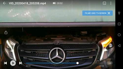

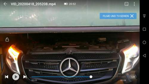

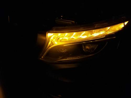

ich hatte meinen bisherigen VAG Fahrzeugen immer vorn im Scheinwerfer US-Standlichter eincodiert, sprich, dass statt dem Standlicht bzw. Tagfahrlicht die Blinker auf ca.60% Leuchtkraft dauerhaft leuchten... viele kennen es sicherlich!
Nun habe ich einen CLA und denke mir, dass es auch bei diesem sehr gut aussehen würde, wenn die LED Leiste oben im Scheinwerfer orange statt weiß leuchtet.
Da Tagfahrlicht und Blinker sowieso ein und die selbe Lampe sind, muss es ja auch irgendwie möglich sein.
Hat da jemand Erfahrungen, Tipps oder Anregungen?
19 Antworten
Das wird codiert, ist aber nicht ganz einfach, sonst fährt man mit blauen Tagfahrlicht rum (so gings mir ne Zeitlang).
Es wird beim Segment "VCD OLC VC Blinker" der Blinker zu einem als Tagfahrlicht freigegeben (PLSM_TFLbeiFRAbeiADL)und eingestellt, ob das Tagfahrlicht beim Blinken ausgehen oder abdimmen soll (PLSM_TFLbeiFRA).
Das blaue LED Modul muss bei "VCD OLC VC LED" und das Tagfahrlicht beim Segment "VC OLC VC" angepasst werden (um wieviel Prozent das Licht abgedunkelt werden soll).

Doch .. es leuchtet blau. Das kann aber noch ein Codierfehler sein, wie gesagt, anfangs bin ich auch mit blauem Licht rumgefahren, weil ich da noch nicht so clever war, die ursprungscodierung zu speichern.
