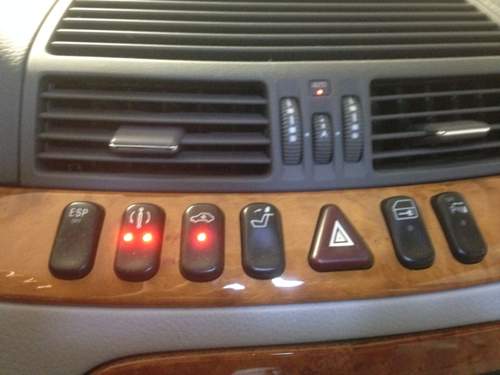

Die Dämpfer sind verbaut, fahren sehr gut hoch und runter. Leider merke ich immer noch keinen Unterschied zwischen sport und Komfort. Laut Gefühl geht er auch nicht runter. Ich habe ja nur 1 für tiefer und 2 für höher... nächste Woche wird er mal kalibriert da kompressor auch neu gekommen ist, da der alte ziemlich laut war. Oder kann man selbst noch etwas dran machen ? Würde den Wagen im Sport gerne Aich sportlich haben..

Oh okai.. Also diese meine ich mit dem linken mit den 2 led hebt der Wagen an und ich dachte Links der ist für den Sport Modus oder liege ich da falsch ?
Zwischen den Schaltern für ESP und Kopfstützen hinten sind zwei Schalter. Mit dem linken wechselt man das Höhenniveau von normal auf hoch, leuchtet die LED, ist er ungefähr zwei Zentimeter höher. Der rechts davon, mit dem Stoßdämpfer-Symbol, ändert lustigerweise gar nichts am Stoßdämpfer, sondern macht vielmehr die Luftfeder härter, also so eine Art Sportmodus, ja.
@tight7833 @TimJones Also nochmal zum Verstehen. Das Luftfederbein ersetzt, im Vergleich zum konventionellen Fahrwerk, die Schraubenfeder. Die beiden hydraulischen Ventile im Federbein arbeiten in einem Dämpfer, der dem konventionellen Stossdämpfer entspricht. Das heisst gefedert wird mit Luft, gedämpft wird mit Stahlfeder in Öl. Die Dämpferverstellung bedient die beiden Ventile, und verstellt damit die Dämpfung (weich/hart/härter). Das Anheben des Fahrwerkes macht man bei der Airmatic in dem man mehr Luft ins Federbein pumpt, fertig. Das mag im geringen Umfang die Dämpfung beeinflussen, da das Federvermögen der Luftfeder nicht unbedingt linear ist.
Offensichtlich gibt es beim VorMopf unterschiedliche Ausführungen. Anbei ein Bild von meinem. Für da Anheben gibt es nur 2 Auswahlen, entweder Standardniveau oder erhöhtes Niveau. Für die Dämpferhärte gibt es 3 Auswahlen, Standard, 1 und 2. Diese Härten werden NUR über die Magnetventile im Federbein gesteuert. Billignachbauten haben allerdings nur ein "Fake-Ventil" das die Elektronik zufrieden stellt, aber dämpfungsmässig NICHTS bewirkt. Die Version wie sie tight7833 hochgeladen hat kenne ich nicht, da müsste man mal in der Anleitung Nachlesen. Meine Vermutung ist, dass es 2 Niveaus zur Anwahl gibt (warum auch immer) aber nur 2 Dämpferhärten.

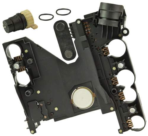

Habe nun die erste richtige Probefahrt gemacht... zu meinem Bedauern musste ich feststellen das das Getriebe mir den Gang in einer zügigen Kurve einfach rausmacht.. ohne knallen oder rücken einfach Leerlauf. Halte ich schalte auf n und wieder auf d kann ich weiter fahren.. hatte dies vor dem getriebeöl tausch schonmal da war aber zu wenig drauf.. Kann es nur daran liegen ? Habe leider keinen Maßstab für das getriebe hier..
Außerdem ist mir aufgefallen das aus dem Kofferraum klick Geräusche kommen, und wenn ich den Kofferraum öffne kommt aus der Klappe ein Geräusch wie ein Luft zischen..
