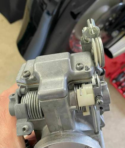

Bei meiner Fat Boy Evo von 1999 liegt der CO Wert im Standgas bei fast 8, statt der erlaubten 4,5.
Man kann es sich deutlich riechen…
Ich habe einen Mikuni HSR42. K&N Filtereinsatz und Supertrapp Endtöpfe montiert.
Die Zündkerzen sehen gut aus.
Die läuft nun seit 2006 so, allerdings finde ich den CO Wert jetzt deutlich zu hoch, Benzinverbrauch ca. 6l/100km.
Ab 120 km/h starke Vibrationen, ist halt ne Evo…
Was meint Ihr, ignorieren und fahren?
Würde sie natürlich lieber richtig einstellen…
Kann es auch an einem defekten VOES liegen?

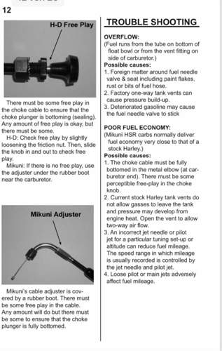

Ich würde diesen Vergaser mal venünftig einstellen!😉
Siehe im Anhang:
Siehe im Anhang:
Schön, daß meine Übersetzung auch noch nach vielen Jahren (ich habe -nach div. Rechnerwechseln u. Festplattencrashs- nur noch eine überarbeitete Version von 2014) Verwendung findet 🙂.
Uli

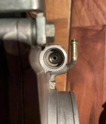

Es gibt ausreichend viele Leute, die den VOES abgeklemmt haben (häufig jene mit Zubehörzündungen, die mit dem VOES nichts anfangen können), ohne daß die Maschinen auffällig hohe CO-Werte haben, jedenfalls nicht plötzlich 8% anstatt nur deren 4.5%. Mich wundert in dem Zusammenhang der trotzdem relativ niedrige Verbrauch. Ich würde als erstes mal kontrollieren, ob der Chokezug leichtgängig ist und der Choke wirklich zu macht, wenn das Chokeknöfpchen reingeschoben ist (nicht, daß da die Bowdenzughülle aus einer der Halterungen gerutscht ist und der Choke ständig offen ist, o. a. der Zug klemmt). Wenn das i. O. ist (glaub ich nicht 😉), checken, ob alle Düsen fest sitzen, und auch mal kontrollieren, ob die Beschleunigerdüse von ihrem O-Ring noch richtig gehalten wird u. der O-Ring dicht ist.

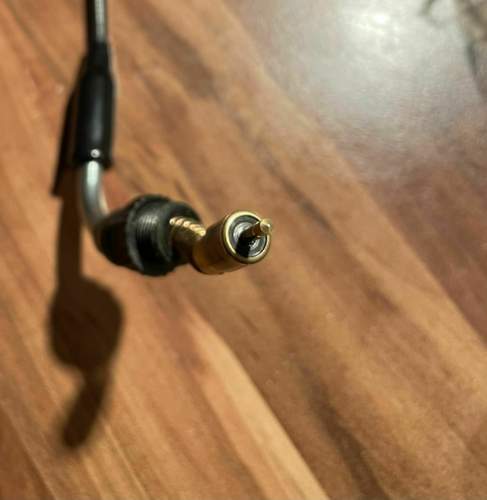

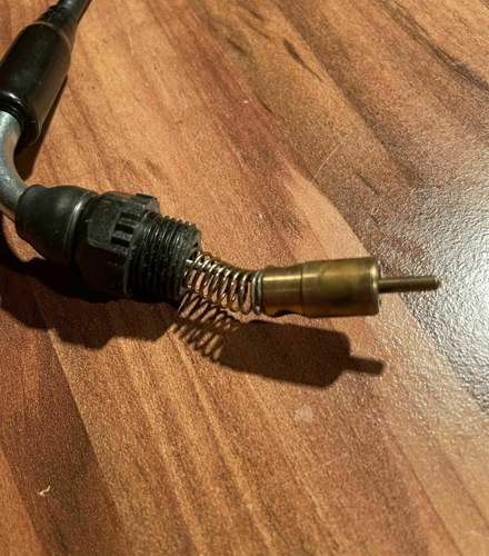

Habe jetzt den orig. HD-Chokezug gegen den Mikuni getauscht.
Vorher ist der Motor nicht langsamer geworden, nachdem ich die Gemisch-Regulierschraube mehr als 2 1?2
Umdrehungen herausgedreht habe. Somit wäre die Leerlaufdüse zu groß, aber vielleicht lag es auch am Choke, der vorher nicht richtig schloss!?
Bevor ich Düsen wechsle und alles verstelle probiere ich es vorerst so aus.

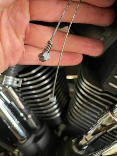

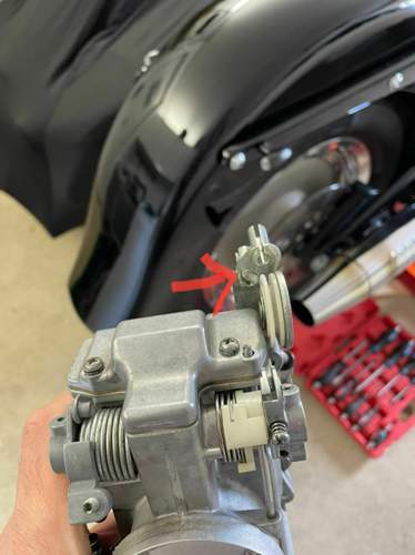

Aber wohin mit der Feder des Bowdenzuges? Hatte ich beim Demontieren übersehen. Könnt ihr mir helfen?
Kommt in die aufgeschnittene Hülse für das Rückzug-Kabel damit die Drosselklappe nicht beschädigt wird.
Hier rein!?

Der Choke-Plunger, das ist der Messing-Kolben am Ende des Choke-Zuges, bedarf besonderer Aufmerksamkeit:
1. In ihm sitzt sichtbar eine Gummidichtung, die beschädigt, verformt, gerissen sein kann.
2. Es ist der Plunger vom originalen CV-Vergaser verwendet worden. Sieht auf den ersten Blick identisch aus, isser aber nich.
Plunger Mikuni
