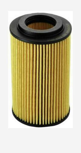

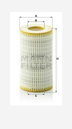

Ich habe mir vor ein paar Monaten endlich einen cls55 amg zugelegt. Jetzt habe i h das problem das ich das gleiche Öl reingekippt habe wie in mein vorherriges Auto, einen clk55. Da die Motor im grunde sehr änhlich sind vom aufbau dachte ich mir das muss schon klappen. War 5w30 mit der Mercedes freigabe 229.5. Jetzt zu dem problem, habe beim Ölwechsel gemerkt das der Filter mal vor langer Zeit ein Filter war und da wurde ich schon skeptisch obwohl scheckheft und ganz viel blabla mit Rechnungen vom vorbesitzer. Jetzt nach cirka 300km vom Ölwechsel bin ich morgens zum auto gegangen, reingesetzt, angemacht und da war die Freude ganz schnell weg.. Klackern auf beisen seiten, hab so im gefühl gehabt das ich jedes ventil einzeln hören kann. Nicht um hier viel rum zu erzählen, hab da mal ein video, wäre sehr sehr dankbar wenn jemande tipps hätte..

Danke erstens für eure Meinungen und genau wie @BerndReich sagte, würde mich auch wundern das sich der ganze Schlamm nach 300km mit falsch Öl gebieldet hat.. Beim Öl wechsel sah der Filter auch danach aus als hätte er weit mehr als 10.000-15000km hinter sich.. Habe im Leben noch nie so einen Filter gesehen.. Und obwohl ich alle Rechnungen vom Service habe schaut mir das alles dennoch fragwürdig aus.. Hoffe nur dass das klappern mit original Öl weg ist.. 🙂
Oh, verdammte Axt! Der hat aber mehr als bloß zwei Ölwechsel-Intervalle hinter sich...
Wenn man sich den Filtereinsatz und die daran klebende Sauce so anguckt, ist auf die Wartung des Autos keinerlei Verlaß. Auch wenn da alles im Service-Heft ausgefüllt ist.
Ganz ehrlich: Nach einem solchen Fund, mit offensichtlich gefälschtem Wartungs-Nacheis, mit den Ablagerungen im Motor, nachdem das Auto zumindest zeitweise mit falscher Öl-Viskosität gefahren wurde und auch schon pathologische Geräusche von sich gibt - da würde ich keinen Ölwechsel, sondern einen Fahrzeugwechsel vornehmen. Mit der Karre wirst Du langfristig nicht mehr glücklich...
