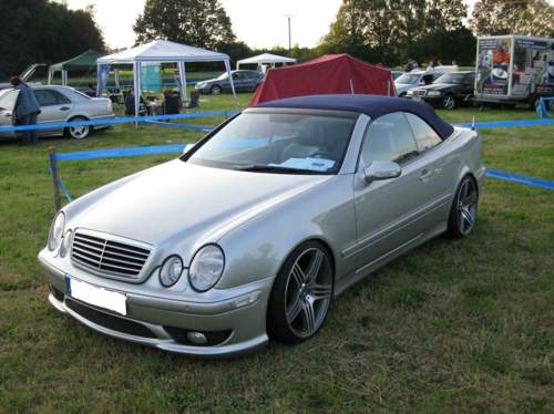

Ich möchte mir die Felgen vom CLS für meinen Clk anschaffen.
Habe sie hier im Forum schon auf euren Clk gesehen z.b (Danleysan) und würde gerne erfahren welche " ET"(Einpresstiefe)ich da ohne zuviel scherereinen zu bekommen verwenden muss bei 8.5-19 vorne und 9.5-19 hinten
Würde mich freuen, wenn ihr mir da fundiert weiter helfen könnet . Vieleicht gibts auch ein paar Bilder zur Anschauung....?
Vielen Dank
meine Felgen hatten vorn et30 und hinten et31. Da ich aber Spurplatten drauf hatte, war es vorn 8,5x19 et23 mit 225/35ZR19 und hintern 9,5x19et21 mit 255/30ZR19. Alles ohne Karosseriearbeiten möglich gewesen.
Ich würde vorn die et25 Felge nehmen, dann brauchst keine Spurplatten dazunehmen.

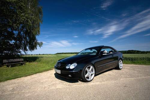

hallo leute, ich habe mir heute neue felgen gekauft vom cls die styling 3
Felgen Daten: 8.5j et25 und 9.5j et28
Reifen vorne 235/35 19
Reifen hinten 265/30 19
Die reifen waren schon drauf montiert.... als ich die heute auf mein CLK 500 w209 Facelift drauf gemacht hab, sah ich das ich kaum noch platz vorne hatte, da ich gewindefahrwerk habe. Was kann ich tun? höher setzten ? oder auf 225er reifen umsteigen? bringt das was ? Hilfe.
Hi, da ich die selbe Felgengröße montieren möchte würde mich interessieren was daraus wurde.
Ich rechne aber schon mit 225er Reifen vorne.

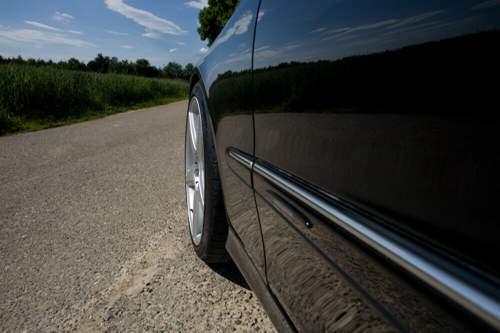

Es ist in der Tat nicht mehr viel Platz vorne. Ich habe die identische Kombination montiert und alles anstandslos eingetragen bekommen. Lediglich die Radhausinnenverkleidung musste etwas erwärmt und nach vorne gedrückt werden. Habe an der VA 235/35 R19 montiert. Mein CLK ist ein 500er Vormopf mit original Sportfahrwerk und Eibach Pro-Kit Tieferlegung. Im Alltag absolut problemlos zu fahren, wenn man auf die Randsteine aufpasst :-)
Img-7405a
Felgen-va
Vielen Dank.
Passt wirklich perfekt vorne, tieferlegen ist aber wohl Pflicht ansonsten steht der CLK trotz Sportfahrwerk vorne etwas hoch.
