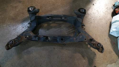

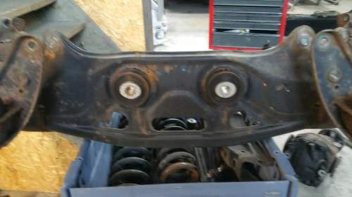

Könnten auch die Topflager der Hinterachse sein - bei mir waren die so schlimm verrottet dass sogar die innere Aufnahme aus Alu geplatzt war 🙁
Die vorderen Topflager der Hinterachse waren noch gut - nur die hinteren Topflager der HA waren "hinüber".
..."nur die hinteren Topflager der HA waren hinüber".
Wie sahen denn die Blechaufnahmen im Fahrschemel aus ?
...so wie auf den Bildern unten. 🙄 😕

Die Aufnahmen waren noch "gut" 😉
Aber, wie schon geschrieben, war auf 1 Seite das Alu-Mittelstück im Lager schon gerissen/geplatzt.
An der HA war aber nirgends mehr schwarze Farbe, alles schön braun.
Ich musste die Ankerbleche der Bremse hinten erneuern, die ließen sich schon fast mit der Hand zerbröseln, die Bremsleitungen hinten neu machen (die waren teilweise schon fast doppelt so dick im Durchmesser - aber nur da wo man sie nicht sieht, also ÜBER der HA) und die Benzinleitung (Rohr von der Pumpe bis zum Motor).
Tja, die Benzinleitung geht leider von der Pumpe hoch, dann nach hinten, läuft über der HA auf die andere Seite, dann über den Tank nach vorne; auch die Bremsleitungen hinten sind ja nur zugängig, wenn die HA ausgebaut ist.
