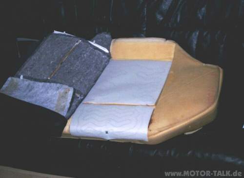

bin neu hier im Forum. Kurz zu mir. Fahre einen W208, 2001, 2 Hand. Wagen haben ich seid Ende letzten Jahres. Habe es einem Perfektionisten abgekauft. Er hat ihn wie einen Diamanten behandelt. Durchgehendes Checkheft von MB bis zum Verkauf. Wagen stand da wie aus der Fabrik obwohl 180.000 km. Bin bis jetzt mehr als zufrieden. Werde das KFZ auch so lange fahren bis es nicht mehr geht oder Kinder kommen (selbst dann behalte ich Ihn vieleicht)
Nun zur Sache. Habe einem der mir Geld geschuldet hat eine neue Lederausstattung für nen CLK W208 abgeschwatzt. Soll angeblich original von Benz sein. Die Qualli und Verarbeitung des Leders ist absolut Top aber ob es wirklich von Benz kommt kann ich nicht sagen.
Die Ausstattung ist vollständig. Mein Wagen 2001 CLK Memory, Sitzheizung, Stoff.
Da ich absolut keine Ahnung von sowas habe und es bei uns in der nähe (Mannheim) keinen Sattler gibt der es für einen vernünftigen Preis machen möchte, habe ich mich dazu entschlossen dies als erstes Sommerprojekt in Angriff zu nehmen 🙂
- hat jemand einen guten Link zu nem Video wie ein W208 umgerüstet wird?
- eine Homepage oder PDF mit einer genauen Anleitung für den W208
Habe auch hier im Forum / Google ein paar Sachen gefunden, aber nicht genau für den W208 von Stoff auf Leder. Falls es doch etwas genau passendes gibt, entschuldige ich mich das ich es nicht gefunden hab.

mein Bild war ein Bsp. Bild dies bedeutet das es nicht das echte Bild ist. Und nein mein Auto sieht dann nicht aus wie aus dem Kaugummiautomat da es ein Beispielbild ist 🙂
Danke für die Anleitung ich werde mich dann durcharbeiten. Wie gesagt es ist ein Projekt und ich stehe nicht unter Zeitdruck. Sobald ich fertig bin werde ich die Bilder posten. Dann kann sich jeder einen Eindruck davon machen ob es geklappt hat oder nicht.
Sehr nützlich isidor1967 🙂
Hast du vieleicht die Quelle des PDF? Ist anscheinend direkt von MB, evtl. haben die dann auch noch die Anleitung für dir Vordersitze..
das sind alles WIS-Ausdrucke..
wenn man n paar jährchen bei MT unterwegs ist und fleißig sammelt, hat man dann irgendwann n kleinen Dateiordner zusammen...
und anhand der Nummer (in den google eingeben) findet man dann die Dokumente online
(und ich hab nicht gegens copyright verstoßen 🙂 )
