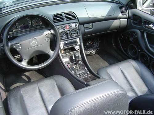

an sowas habe ich auch mal gedacht.
Oder du verbaust ihn einfach im Beifahrerfußraum so wie auf dem Bild.
Gruss Olli
Dsc03129-13653
sieht ja fast wie meiner aus, mit den doorboards. welchen hochtöner hast du verbaut? Ich habe scan speak verbaut auch ausgerichtet zum fahrer wie bei dir. hmm wenn jemand mitfährt, ist da jetzt nicht recht wenig platz?
Das ist nicht meiner. Der gehört einem Kollegen hier aus dem Forum.
Bin schonmal da mitgefahren und hatte ausreichend Platz.
