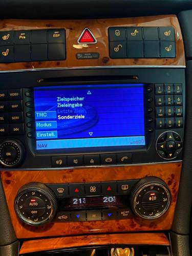

das Comand (NTG2) in meinem A209 (Facelift) funktioniert zwar bestens, ich vermisse aber Apple CarPlay.
Nun suche ich Ersatz der passt und bei dem ich das Originalmikrofon der vorhandene Freisprechanalage nutzen kann (Ohne Kabelschneiden etc. / Plug'n'play also).
Ziel ist es in der Mittelarmlehne das Iphone einlegen zu können (Entsprechendes Kabel vom Radio in die Mittelarmlehne wird verlegt) und die gesamten Funktionen über die Lenkradtasten und das Radio selbst zu steuern.
Ebenso möchte ich eben gerade nicht gezwungen sein und ein Mikrofon zu verlegen.
Habe keine Soundpaket verbaut, sondern nur die Standard-Lautsprecher am Comand.
Habt ihr mir da eine Idee?
Und ja: Ich habe schon die Suche genutzt, die gemachten Vorschläge gingen aber immer mit einem separaten Mikrofon parallel.
