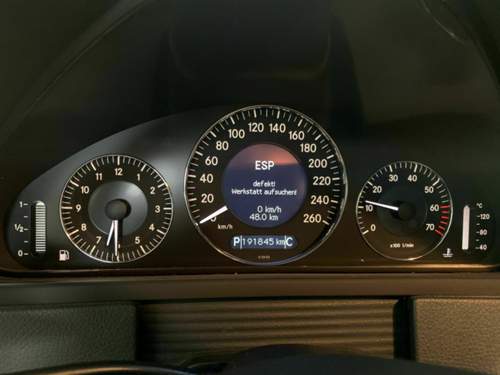

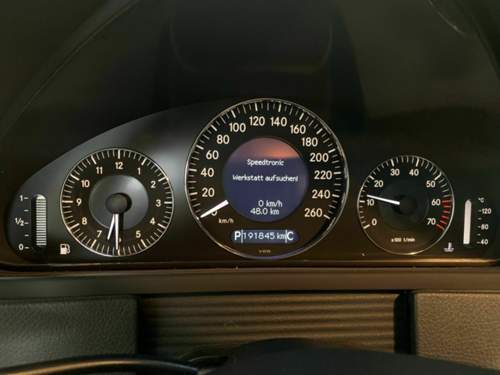

Seit dem Wochenende die Meldung „ESP Defekt“ siehe Bilder ... komme aber nicht auf das Steuergerät mit meiner Carsoft Software, gibt es außer Xentry OBD Tools zum auslesen, wo man auf alle Steuergeräte kommt?

Dein ESP-Fehler könnte von einem defekten Bremslichtschalter herrühren, wie alt sind deine Bremsen und deine Bremsflüssigkeit? Hängt möglicherweise ein Kolben?

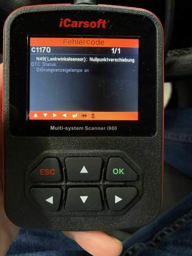

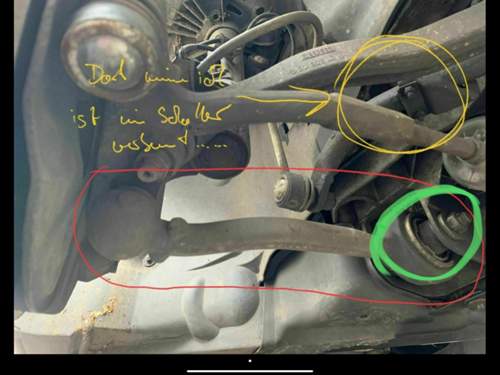

Habe gestern mein icarsoft i980 bekommen.... cooles Teil, bin damit auch auf mein ESP Steuergerät gekommen und folgenden Fehler auslesen können.....
Hängt das evtl. mit meinem Querlenkerwchsel zusammen?
Hattest du mal die Batterie abgeklemmt? Dann hättest du wie bei den Seitenscheiben und dem Schiebedach auch den Lenkwinkelsensor anlernen sollen. Dazu Motor starten und mehrmals das Lenkrad ganz nach links und rechts einschlagen. Motor aus und anschließend neu starten.
Die Möglichkeit kostet nichts und ist in zwei Minuten erledigt. Ansonsten hilft dir nur mit SD qualifiziert auslesen lassen.
Gruß finch
Ja hatte die Batterie abgeklemmt.... wegen diesem Fehler.... mit dem Lenkrad nach links und rechts drehen habe ich auch ausprobiert.... hat leider nicht geholfen.... sitzt an der Achse denn auch noch ein Sensor?

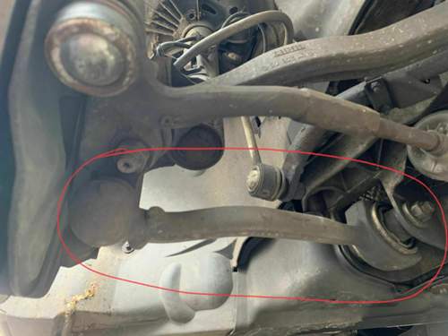

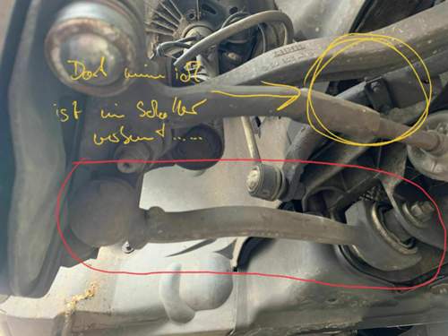

Sind beim Querlenkerwechsel diese Korrekturschrauben verbaut worden? Vll sind die ja nicht in der richtigen Nut festgezogen worden.
Jan
Diesen Lenker habe ich erneuert, festgezogen im eingefederten Zustand....

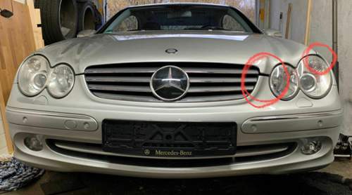

Der gelbe Kringel auf dem Foto.... dort ist so eine Mechanik mit einem Schalter verbaut.... der hat damit aber nix zu tun oder?
@nognogradio schrieb am 30. Januar 2020 um 12:36:16 Uhr:
Das dürfte der Sensor für die Xenonscheinwerfer sein.
Automatische Höheneinstellung.
und waren da normale schrauben drin, also fahrzeugseitig, oder so welche mit nuten an der seite?
Jan
Du meinst die grün markierte Schraube?
