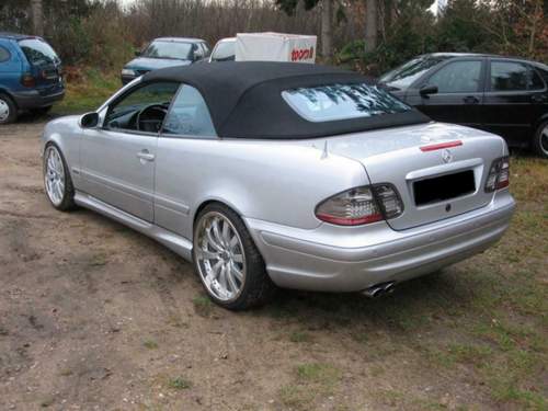

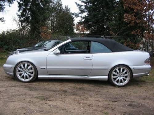

So nun beginnt die Arbeit! 20 Zoll auf nem CLK mit 245 und 275er hoffe das ich das alles so hin bekomme! Habe schon mal ein bild gemacht mit momentan OZ Michelangelo GL 245/30/20 8,5 Zoll und 285/25/20 10,5 Zoll paßt relativ gut, schleift bloß vorne ein wenig, muß noch etwas höher 😉
Glaube aber das ich nur wenn den max 245/275 eingetragen bekomme wegen des ABS (glaube ich)?
Wenn jemand mehr weiß immer ran mit Infos!!!
Aber wie gesagt bin dran und habe ja noch ca. 4 Monate eit alles passen zu machen 😛
Puschka😉

Deine Reifengrößenwahl leider nicht, der Abrollumfang ist zu groß, im Vergleich zu den Seriengrößen +3,3% bei den vorderen Reifen, die vorderen passen sowieso nicht mit den hinteren zusammen, mit den 275ern noch schlechter als mit den 285ern.
Von den Abrollumfängen her paßt z.B. VA 225/30 R20 / HA 265/25 R20 besser.
Um ziehen der Radläufe kommst du m.E. nicht herum.
PS: Hinten sollte er noch etwas tiefer sein.

Warum sollten die vorderen und die hinteren Reifen nicht zusammen passen?
Umfangsdifferenz = -0,7%.

Ich sehe bei der Bereifung keine Probleme.

Dein Tach darf höchstens 7% zu viel anzeigen und kein km/h zu wenig. Ab einer Umfangsdifferenz von 2% zur Serienbereifung ist in der Regel eine Tachoangleichung fällig.
Die Umfangsdifferenz zwischen vorne/hinten sollte wegen dem ESP/ABS nicht mehr als 1,5% betragen.
