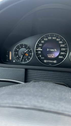

Hallo. Folgendes Problem:
Ich hatte an einem kalten Morgen das Problem das mein CLK 320 an einer Schräge/ Unterführung plötzlich beim anfahren abgesoffen ist. Einfach aus und Stau hinter mir.
Fehler ausgelesen und Problem MAF Sensor/Luftmassenmesser
Fehler gelöscht und etwa 2 Monate Ruhe gehabt.
Dann vor ca 2 Wochen kam das gleiche an einer Kreuzung: von 55kmh richtig auf 0kmh runter gebremst- wegen Stau oder so..
Auto ging beim losfahren direkt aus- alle Lampen waren an wie bei Zündung Stufe 2-
Neuen LMM bei Bosch gekauft und verbaut, Problem ca 1 Woche weg und glücklich gewesen.
Heute an der Unterführung geht mir der Wagen mit dem neuen LMM wieder aus??
Fehler kam wieder bin echt ratlos. Der alte sah auch aus als wenn er wie neu wäre vom Vorbesitzer.
P.s: der Wagen war immer kalt Bzw 40grad Wassertemperatur.
Bitte um Hilfe
Siehe Foto

Guter Vorschlag. Da kannst Du prüfen, ob die Schläuche in Ordnung sind
Update: anlernen hat keinen Unterschied gemacht. Jetzt ist die MKL sogar an und der Wagen schaltet mal wieder nicht.
War grad in der nächsten Werkstatt zum Fehler löschen, wieder der selbe LMM p0104, deren Rat war Nach Schilderung abdrücken mit Rauch ob was undicht ist.
…. Nervt so sehr
Der lmm im speicher ist der Folgefehler.
Da zieht ein Schlauch Falschluft
Genau dasselbe hatte ich auch und ärgerte mich lange, bis ich den Schlauch fand

Ich hatte Zugriff auf SD in der Werkstatt wo ich war, es wurde fachmännisch gelöscht. Das hält dann 2 oder 3 Tage bis es wieder mit dem absaufen los geht. Auch mein 9€ wish obd gerät kann das gleiche.. Das mit Unterdruck kann ich aber nicht verstehen dann müsste er ja jedes Mal nach dem löschen sofort das gleiche Problem aufweisen. Letze Optionen wären Abrauchen oder den Neuen LMM zurück senden und nochmal ein Austausch lmm anfordern… naja ob das was bringt
Wenn die Unterdruckschläuche alle in Ordnung sind, tausche erstmal den lmm. Dann sehen wir weiter.
Aber prüfe intensiv, auch die Schellen.
Und oft kommen Probleme erst bei Betriebstemperatur oder bei lastwechseln, das Problem muss also nicht zwingend in der Werkstatt auftreten

Es ist nicht der LMM selber! Habe aus meinem w203 320 den lmm ausgebaut gehabt und gefahren. Danach das gleiche.. natürlich angelernt. (3 LMM immer gleicher Fehler)
Es kann nur Unterdruck sein oder was dergleichen.
Letzte Option abrauchen die Tage und AGR mit bremsenreiniger auf Rundlauf prüfen
Hast du die beiden Dichtringe auf dem Kunststoffrohr, welches auf die Drosselklappe kommt, auch erneuert?
Die sind immer porös und ziehen Falschluft. Aber aufpassen, dort kommt noch ein dicker entlüftungsschlauch vom linken Ventildeckel drauf… der ist auch hart und porös und bricht beim abziehen!
Da gibt es viele Stellen für Falschluft. Kenne mich diesbezüglich als gebranntmarktes Kind sehr gut aus… glaub mir!
