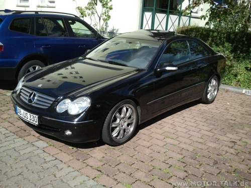

Hallo Leute,
hatte letzte Woche meinen W208 verkauft gehabt und mir dann am Samstag den W209 320er geholt..soweit alles ok, fährt sich gut und hat eine sehr gute Ausstattung..
Habe auch paar Fragen die ich nicht genau Klären konnte..
1.und zwar hat das Fahrzeug Keyless Go, es entriegelt sich wenn ich an der Fahrertür bin und kann es auch Schlüssellos starten..jedoch kann ich es wenn es verriegelt ist, nicht von der Beifahrertür aus öffnen, es geht nur von der Fahrerseite aus..desweiteren muss ich es mit der Fernbedienung schließen, obwohl es einen Knopf zum entriegeln gibt!?
2. bei Motorstart gehen automatisch die Xenons mit an, egal ob ich es schlüssellos oder mit starte..im menü habe ich das "Fahrtlicht" auf manuell stehen, und schalter stellung auf "0"..habe gelesen das es programmiert werden kann, das es bei jedem Motorstart mit Leuchten soll..Das Fahrzeug ist kein Reimport aber es geht trotzdem immer wider an obwohl ich es auf manuell gestellt habe..
Das waren erstmal die Fragen die ich zu dem habe😁
Bilder werde ich noch einreichen..

war heute beim Freundlichen wegen dem Dauerlicht..die hatten den Lichtsensor getauscht gehabt, aber der Fehler blieb immer noch 🙁..morgen gebe ich das Auto ab zur Fehlersuche..man man kostet bestimmt nen haufen geld..wenns kein elektrik problem wäre, würden die mich nie sehen..:S

das problem ist leider nicht mit einem schlagloch etc. aufgetreten..wenn ich z.b morgens das auto starte leuchtet es erstmal nicht..sobald ich paar meter fahre ist es an..und dann auch nur die vorderen Lichter, d.h Standlicht und abblendlicht..hinten leuchtet garnichts..nur wenn ich dann auf lichterschalter stellung an gehe, leuchten die hinteren ganz normal mit..und wenn ich wieder auf 0 stelle dann leuchtet es nur vorne weiter..folgendes habe ich schon gemacht..
- bei MB Fehlerspeicher auslesen - da stand nur drin das eine Xenon Birne wenig Spannung abgibt etc..die hatte auch schon die Farbe gewechselt..hab dann bei beide Xenon Birnen getauscht, aber keine änderung..es wurde auch fehlerspeicher gelöscht..der Ländercode ist richtig und sonst gab es auch keine anderen Fehler..
- Lichtschalter ausgebaut und auch ohne Lichtschalter eingeschaltet, und wieder leuchteten nur die vorderen..an den Kabeln habe ich erstmal nichts erkennen können.. der Stecker war auch fest drin, es war nichts locker etc.. dann hat es mal kurze zeit funktioniert, ich konnte manuell umschalten wie ich will..und nach paar mal versuchen bzw. motorstarten hat es sich nicht mehr ausschalten lassen..
kann ich den Lichtschalter ausschliesen, weil er ja auch ohne lichtschalter einfach das licht angemacht hat??
bin wirklich am verzweifeln..will nicht umbedingt zu mb und viel geld dort lassen..nur für die Fehlersuche..hoffe doch es meldet sich jemand der dies mal hatte oder sich damit auskennt..
