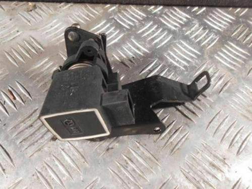

@airogs also die üblichen Verdächtigen (für autarkes beschleunigen) wie Gaszug oder Drosselklappe sollten hier wohl eher nicht in Frage kommen. Prüfen kann man trotzdem...
Kannst du sagen welchen Geschwindigkeitsbereich in Meilen die beiden "Fenster" ausmachen? Wenn es wirklich so ist, dass dieses Phänomen immer in den beiden Bereichen auftritt, würde ich weiterhin auf einen Fehler im Bereich Tempomat tippen. Eventuell im Mantelrohrmodul (wenn das beim CLK schon so heißt). Andernfalls müsste er auch im Lehrlauf hoch drehen oder in anderen Geschwindigkeitsbereichen Gas geben. Auch möglich dass hier kein Fehler abgelegt wurde, weil der Eingriff des Tempomats ja auch so wählbar wäre.
Vielleicht bin ich da aber auch gedanklich auf der falschen Fährte.
Hat der CLK sowas wie einen Gaspedalsensor?
Hi, Anderas, siehe Bild unten...
1
Und lässt sich der jeweilige Zustand mit der SD ablesen?
Mit dem "Ding" hatte ich noch keinen Kontakt....
