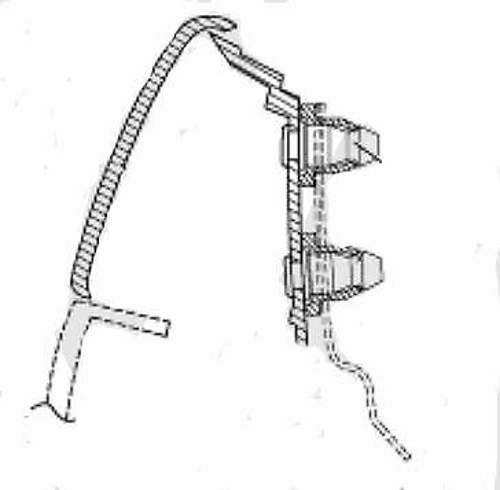

Hast Du den Wagen in Einzelteilen gekauft? Sonst müsstest Du doch beim Abbauen der Blende gesehen haben, wie die Clips gesessen haben. 😉
Aber vielleicht hilft dir ja die folgende Zeichnung bei der richtigen Montage.
Clips f. Blende
Die Clips saßen genau so wie in der Zeichnung.
Allerdings komplett locker. Mit großem Luftspalt. Den möchte ich beseitigen.
Doch die Clips finden null Halt. Ich habe auch schon neue Clips statt der alten probiert.
Gleiches Ergebnis, rutschen sofort wieder raus.
Müssen die denn in die Hülse eindrückbar sein, damit diese sich weitet und so eine Klemmung erzeugt?
Mir ist, als ob die Bohrungen für die Hülse zu groß wären. Der Lack an den Bohrungen ist aber nicht beschädigt, so dass das wahrscheinlich nicht der Fall ist.
Edit: Ach so, eben gesehen; in der Zeichnung sind die Stifte ein Stück weit in die Hülse eingedrückt und die Endstücke der Stift gucken aus den Hülsen heraus.
Genau das geht aber gar nicht, selbst wenn ich soviel Kraft aufwende, dass der Clip zerquetscht wird, rutscht der Stift nicht weiter in die Hülse.
Ist mir vollkommen schleierhaft, wie das funktionieren soll. Die Stege an der Blende sind auch viel zu schwach, um soviel Krafteinwirkung standzuhalten.

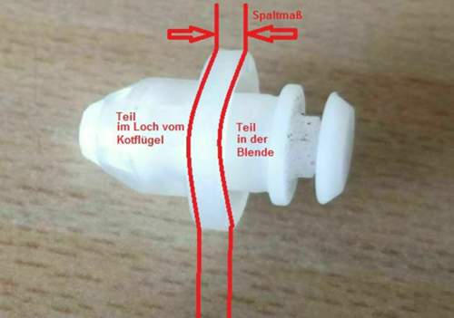

Clip
Super schonmal. Der Stift ist also tatsächlich beweglich.
Der Witz ist allerdings, dass das Hineinschieben des Stiftes in die Hülle in den Videos so mühelos aussieht.
Ich bekomme den Stift weder aus der Hülle heraus, noch bekomme ich ihn weiter in die Hülle hineingedrückt.
Es bewegt sich einfach nichts.
Stattdessen ist bereits eine Halterung der Blinkerblende bei dem Versuch weggebrochen, Druck auf den Stift auszuüben, um diesen in die Hülle zu schieben.
Ist mir ein Rätsel wie das in Videos so leicht gehen soll. Allerdings sind dort die Buchsen am hinteren Ende auch ausgefranst/offen.
Meine Clips sind dort enganliegend an dem Stift.
So,
ich habe nun in einen Stahlriegel ein Loch gebohrt, den Clip eingesetzt und mit einer Rohrzange versucht, den Stift in die Buchse zu schieben.
Bei hoher Handkraft hat es dann geklappt. Die Buchse hat dann auch minimal, aber sichtbar an Umfang zugenommen;
Durchmesseränderung von 7 mm auf 8 mm.
Das wäre also das Prinzip.

Als Workaround würde ich die Buchse unter Wärme (Heißluft 1. Stufe o. Fön) mit einem 7,5 o. 8mm Bohrerschaft oder einem konischen Dorn etwas weiten und zusätzlich vor dem Einrasten etwas fetten.
Viel zu halten haben die Dinger eh nicht - es geht doch hauptsächlich um die Zentrierung und die Gewährleistung des richtigen Spaltmaßes.
