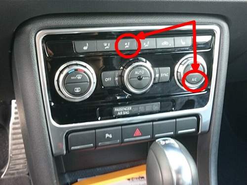

Moinsen Markus,
schon mal einen Reset der Climatronic gemacht? Kostet nichts und kann man jederzeit selbst ausführen.
Es gibt diverse Videos im Netz dazu. Aber mal in Kurzform:
  • Zündung einschalten und warten bis die Climatronic gestartet ist.
  • Tasten AC und Front-Düsen (siehe Bild) gleichzeitig drücken.
  • Die Kontroll-LEDs der beiden Tasten blinken im Wechsel und man hört die Lüftung und Klappenbewegungen.
  • Nach ca. 25-30 sek ist der Vorgang beendet.
Vielleicht hilft es ja, jedenfalls viel Erfolg.
Michael
Climatronic-reset
Themenstarteram 11. September 2018 um 10:36
@Olikos schrieb am 11. September 2018 um 10:47:50 Uhr:
danke, aber das habe ich gefühlt schon 100 mal ausprobiert. Bringt rein gar nix. Nur der Neustart bringt etwas.
Ich lese nochmal den Fehlerspeicher aus und mache dann den Werkstatttermin ab, weise vorab schon darauf hin, dass es kein reiner Service+HU/AU Termin wird;)
