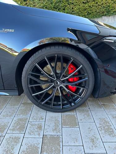

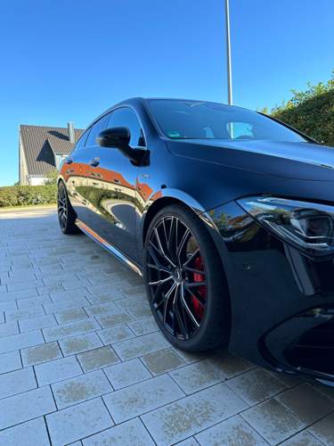

nachdem ich bald meinen 45s SB wieder abgeben muss, hĂ€tte ich da ein Satz 20“ ĂŒbrig. Bei Interesse bitte einfach melden.
Sind 8,5 x 20“ ET43 Barracudas Project 3 bereift mit 255/30 R20!!
Vielleicht gefallen sie ja hier jemandem.
