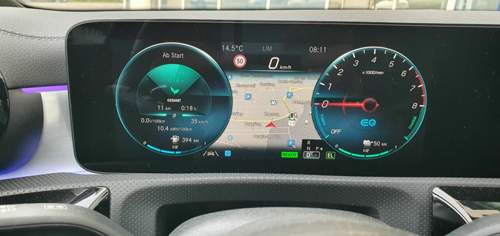

Hallo miteinander,
habe meiner CLA 250e Coupé mittlerweile seit ca. 4 Wochen und gut 5.000Km.
Im Großen und Ganzen alles bestens.
Was mir nur aufgefallen ist , das die rein elektrische Reichweite rapide abgenommen hat.
Anfangs waren es immer so um die 60Km doch seit einigen Tagen nur max. 30Km.
Ist das normal?
Akku 100% voll.
Durchschnittsverbrauch ab Start und generell bereits zurückgesetzt.
VG

Ein Schnitt von 20 kWh entspricht aber eben nur knapp über 50km Reichweite 😉 Etwas weniger ist in sehr flachen gefilden mit wenig stop&go möglich - aber eben nur bei entsprechenden Temperaturen.
Ich habe derzeit für den Weg zur Arbeit 10 bis 13 kWh. Sind 11km leicht bergab und zurück bis 16 kwh.

Seit ich auf Winterschluffen gewechselt habe und es so 7-10° Celsius hat, bin ich bei meiner Arbeitsroute immer so zwischen 20-21 Kwh Verbrauch (rein elektrisch versteht sich).
Strecke ist 20,5km lang. (Damit schaffe ich glücklicherweise immer hin und zurück inkl. Vorklimatisierung)
Ich fahre hier absolutes Flachland und schleiche eher wie ein Rentner, aber weniger geht unter diesen Bedingungen bei mir kaum.
Ich fahre meistens im Comfort-Modus, EL-Modus macht da bei mir aber auch keinen großen Unterschied.
Also Infa, lass uns wissen was Dein Geheimnis ist!
Ich habe kein Geheimnis. Ist einfach nur eine optimale Strecke. Fahrzeug steht über Nacht beheizt und an der Arbeit ebenso. Viel Bergab zwischen kurz 70 und ansonsten 50 und 30 kmh.
Gefahren wird im EL -- Modus.
Toller Verbrauch!
Morgens habe ich meinen auch vorgeheizt, nur auf der Rücktour muss er selber ran :-).
Wie gesagt, meine Winterreifen machten einen ordentlichen Unterschied. Sobald die drauf waren, war der Verbrauch ca. 2Kwh höher. Es sind 18" Hankook Winter I*cept Evo2 (aus dem MBGTC).

Yo.. bei mir ist das Delta zwischen Hin und Rückfahrt ins Büro auf Grund von Gefälle auf dem Hinweg und Anstieg auf dem Rückweg rund bei 4-6 kW/h.
Wenn hier beim Hinweg der Verbrauch auf 10-13 kWh liegt wird er auf dem Rückweg vermutlich eher bei 25-28 kWh liegen.
Ich für meinen Teil habe jedenfalls noch niemanden gesehen der auch nur Nahe an den WLTP-Wert rankommt, schon gar nicht bei Außentemperaturen unter 15 Grad Celsius odergar deutlich weniger. Ich komme aktuell (bzw. käme wenn ich nicht Vorheizen würde) auf eine Reichweite von 48 km bei einer Außentemperatur vorn morgens 7 und Abends 10 Grad.
