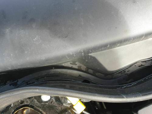

Guten Morgen.
Ich habe seit kurzem ein Problem mit meinem CLA und zwar gehen im Kombiinstrument die Lampen an ( Fernlicht, Licht, Parkbremse, Nebelschlusslicht ). Dabei geht das Radio ständig aus und an. Im Kombiinstrument kriege ich die merkwürdigsten Fehler, wie, Blinker links und rechts defekt. Bremslicht links hinten, rechts hinten defekt. Als Hinweis, die Parkbremse wird zwar angezeigt, geht jedoch nicht zu.
Das gas geben und bremsen, bewirkt leider nichts.
Angefangen hat das mit dem Automatischem Bremssystem, obwohl es kein Hindernis gibt, wird es mir angezeigt und akustisch wiedergegeben, jedoch nicht ausgelöst.
Jemand eine Idee, woher dieser Fehler stammen könnte?

Habe einiges in anderen Beiträgen, mehr oder weniger, das gleiche Problem gelesen. Spaßeshalber bin ich Mal mit einer Gießkanne durchgelaufen, um zu schauen, ob es irgendwo rein tropft. Ich fand dieses Problem: Siehe Bilder. Was ist das für ein gelbes Zeug, ein Wachs? Es scheint ein Dichtmittel zu sein, was sehr klebrig ist. Auf den Bildern kann man sehen, das es kaum vorhanden ist und dieses Dichtungsgummi auf einer Seite komplett lose ist und an manchen stellen tropft es durch.
Das Meiste geht am gelben Stecker vorbei, teilweise fließt es da runter. Kann der Fehler dadurch verursacht werden? Ich sehe sonst auf den ersten Blick keine weiteren Stecker.
Ein Termin bei Mercedes steht schon fest, es wird am Freitag 04.09.20 ausgelesen.
