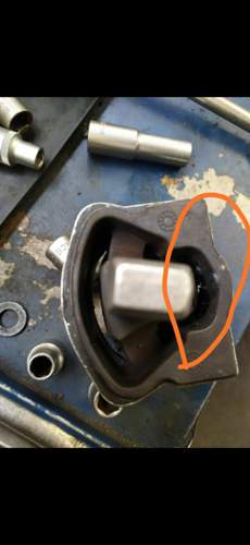

Hallo Zusammen,
leider komme ich mit meinem Problem nicht wirklich weiter.
Ich habe bereits einige Beiträge zum ruckeln bei dem M 113 gelesen.
Es kann anscheinend unzählige Ursachen haben. Da jedoch nicht wirklich von der Drehzahl in Verbindung mit dem ruckeln gesprochen wird, habe ich mich entschlossen, euch mein Problem in einem eigenen Beitrag zu beschreiben. Vorab zur Info da es oft Thema ist. Keine Gasanlage vorhanden. Auch nie drin gewesen.
Versuche mal es zu beschreiben.
Während der Fahrt bei ca. 120-140 km/h kann man gefühlt bis 3 zählen und es geht eine Vibration durchs Fahrzeug, die man im Sitz spürt. Immer wieder 1,2,3, da...
Kann auch sein, dass ich es grade bei dieser Geschwindigkeit merke, da ich diese Geschwindigkeit in der Regel auf der ebenen Autobahn im niedrigen Drehzahlbereich fahre.
Dann im Stand drauf geachtet.
Das Ruckeln ist ganz leicht im Leerlauf zu spüren. Man merkt es unregelmäßig.
Hält man die offene Motorhaube fest oder eine offenen Tür merkt man es stärker.
Am Motor selbst nicht wirklich viel.
Dann mal auf 1500 Umdrehungen gehalten. Man spürt das Ruckeln bzw. die Vibration deutlich im Fahrzeug.
Am Motor selber jedoch nicht. Im Verhältnis zum Ruckeln im Auto, ist der Motor eig. still und schüttelt sich nicht.
Motorrundlaufprüfung hat auch keine großen Ausfälle der Zylinder gezeigt und es ist keine Fehler gespeichert. Zündkerzen sind neu.
Bin gespannt auf eure Lösungsansätze oder ähnliche Erfahrungen.

So, habe das erledigt.
Vor einem Jahr habe ich das Getriebelager gewechselt. Das alte war komplett gerissen. Als Ersatz wurde ein Teil von FEBI genommen. Es wurde besser, aber nicht ganz weg.
Heute habe ich ein Originalteil genommen und eingebaut.
Nun ist alles wieder in Ordnung und das Fahren macht wieder Freude )
Konntest du sehen woran es lag? Haltbarkeit von einem Jahr ist selbst für febi sehr kurz.
Wurde evtl. ein falsches Lager eingebaut oder nicht richtig befestigt?

Es war das hintere Lager, am Getriebe. Der mittlere Steg ist ja aus Gummi und relativ dünn. Es ist mir ein Rätsel, wie man so ein Teil dort einbaut. Bei FEBI ist scheinbar einen Hauch weicher und somit verschwindet der Spalt aus nur ca. 3 mm und das Teil, das am Getriebe festgeschraubt ist, liegt direkt auf dem äusseren Ringteil, das an der Karosserie befestigt wird. Es liegt dann direkt auf anstatt am Gummisteg zu hängen. (Im Bild ist der Bereich markiert). Daher die direkte Übertragung der Vibration
Getrieblager W220 S500
Da man das Getriebelager nicht falsch, auch nicht verspannt wie die Motorlager, einbauen kann, kommt eigentlich nur Ausschuss in Frage.
Oder das ist nicht das richtige Lager. Lässt sich ja jetzt nicht mehr feststellen, die Lager selbst sind nicht gekennzeichnet.
Vielleicht hatte deine Werkstatt noch ein Lager vom Smart rumliegen und hat das eingebaut? 😁
VG

Habe die selbst neu gekauft und geliefert, somit ist nur Ausschuss oder Qualitätsunterschied möglich.
