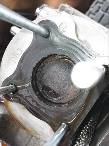

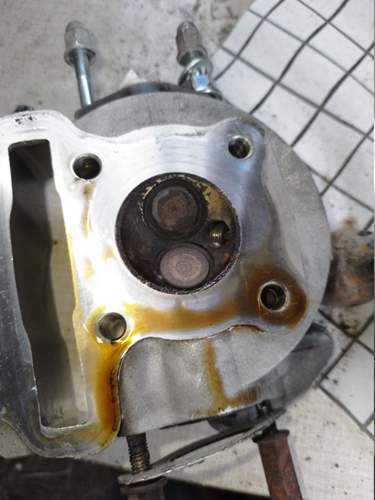

Also wenn ich mir die Verbrennungsrückstände so anschau erinnert mich das an 2 Takter, aber Öl hat der net gefressen, bin 2500km von Ölwechsel zu Ölwechsel gekommen.
Wenn sich son Klümpchen löst isses durchaus möglich, das da ein Ventilchen nimmer schließt.
Wenn du ne Endoskopkamera hast kannst doch mal durchs Zündkerzenloch schauen, wie Deiner aussieht.
Gruß Mirko

Ich hoffe doch nicht, dass meiner innen so aussieht, zur Erinnerung, der hat 900km weg 😮
