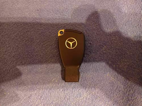

Nachdem ich nun dankenswerterweise weiß das der Kofferraum Taster nicht tut ergibt sich für mich die Frage wie kann ich den öffnen am besten ohne dremel.
Nachdem da ja Batterien drin sind sollte es ja möglich sein.
2. Habe nur diesen Schlüssel, irgendwelche Probleme bekannt nachdem die Batterie entfernt wurde mit dem anlernen?

@Rhanie Die Bilderserie zeigt das perfekt und einfach, wie man an die Platine kommt, ohne das Gehäuse zuzerstören. Das geht alles von oben durch die obere Stirnseite

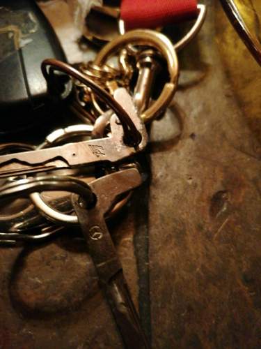

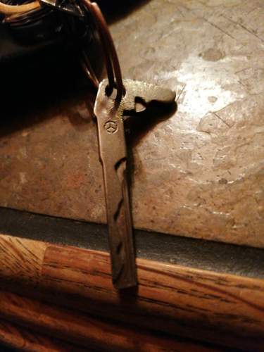

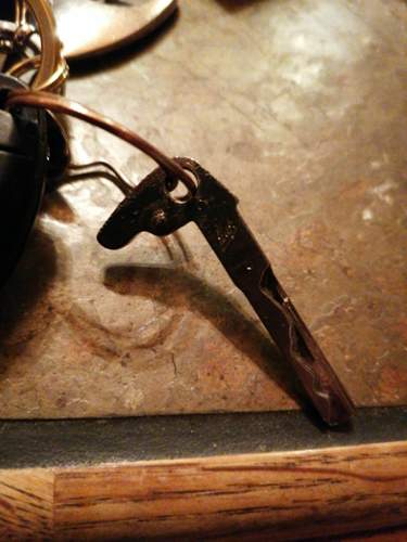

Dachte immer dieser Schluessel der bei meinem dabeiwar und ichhabesowasvonkeineahnung aufsperrt würde zum alten schluessel passen, im Video sahen beide aber gleich aus.
Dieser hat nen Knuppel und auf der anderen Seite eine Nut.
Wo sollte der mal rein?
16143691359192848886746622079704
16143691584992336997172927541325
Das ist der mechanische Not-Schlüssel. Sind das zwei verschiedene Schlüssel auf deinen Bildern? Dann sehen die spiegelbildlich aus. Diese Notschlüssel sitzen oben im Gehäuse des Schlüssels.

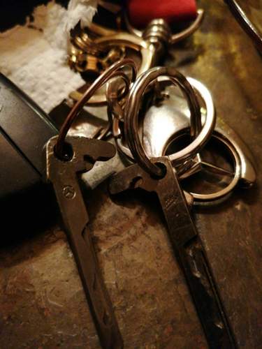

Ist der gleiche schluessel von beiden Seiten, nur passt dieser weder in meinen schluessel noch sperrt der irgendetwasbekanntes bei mir auf.
Dachte mal der waere für die Kofferraumklappe, hat sich aber nicht bestätigt.

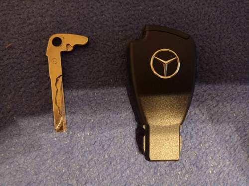

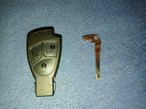

Der Schlüssel der in meinem Chrom schluessel passt und aufsperrt sieht so aus: andere Nut und kein knuppel, zum Vergleich nebeneinander.

Es geht mir um den Kopf des notschluessels, der muss in einen schluessel anderer Bauart gehören, dachte immer das wäre für den alten schluessel, aber im Video sahen die notschluessel gleich aus.

@Rhanie schrieb am 26. Februar 2021 um 21:43:24 Uhr:
Der passt in einen solchen Schlüssel. Das war die 2. Schlüsselgeneration für den W220. Die erste sah ähnlich aus, aber da passt der Notschlüssel nicht. Den Chromschlüssel gab es ab Werk nie für den W220, nur als Nachbestellung.

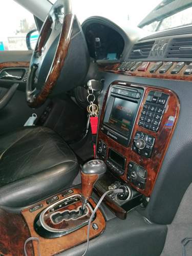

@Rhanie Du schreibst, du musst an die PDC, weshalb ich annehme, dass du den Kofferraum öffnen möchtest. Am Schlüssel geht die Taste nicht, unten in der Beifahrertür auch nicht?
In diversen Beiträgen wir dieser Öffnungs-GAU zum Batteriewechsel beschrieben (Notschlüssel-Öffnung).
Zum Glück kam ich noch nie in diese Situation, aber unter der Annahme, dass die Bordspannung zu niedrig ist, könnte doch auch etwas Saft über den Zigarettenanzünder helfen?!?
Auch die Chromschlüssel gab es in verschiedenen Ausführungen und Generationen.
Bei den frühen Versionen musste man zum Batteriewechsel den Notschlüssel heraus nehmen und in die so entstandene Öffnung schauen. Dort befand sich eine kleine Kunststoff-Vertiefung am seitlichen Rand des Schlüssels innen.
Diese nach innen/unten schieben Richtung Loch wo der Notschlüssel lag und zugleich den Einsatz am Spalt außen aus dem Gehäuse ziehen.
So kam das Innenteil heraus.

Zu den Notschlüsseln:
Die diversen Versionen der Schlüssel haben zum Teil minimal abweichende Form der Notschlüssel. Daher sind diese nicht untereinander austauschbar in andere Version der Gehäuse.
