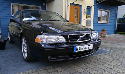

Hat jemand dies Dinger schon eingebaut und Erfahrungen damit gemacht?
Ich möchte diese gerne mit den US Blinker mit den seitlichen Reflektoren einbauen.

@orea1 ... is ja dann quasi genauso wie der Facelift Blinker, nur eben nicht in Klarglas. Ich denke dass das die meisten Tüver oder auch die Rennleitung sowieso nicht wissen, dass es die nur in Klarglas gab hier in Europa.
@Freeideas, so wie Orea es vorgeschlagen hat, ist quasi eine Facelift- Optik ohne Klarglas. Ich nehme an, die Streuscheiben hat er nur erneuert, damit es wieder frisch aussieht. Einfach Klarglas auf den alten Scheinwerfer geht nicht, da der ja keine FF- Reflektoren, sondern Paraboloid Reflektoren hat und somit das Licht undkontrolliert in alle Richtungen geworfen wird und Du damit quasi aus Deinem Abblendlicht ein Fernlicht machst.
Die TYC Streuscheiben sind keine Klarglas! Sind normale aber duch das neue und helle Glas in Verbindung mit den neuen und hellen US-Blinkern wirkt die ganze Front natürlich auch sehr "hell" aber nicht "klar".
Dafür für kleines Geld machbar!

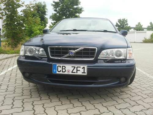

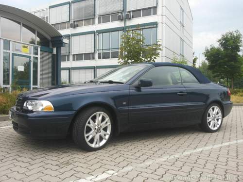

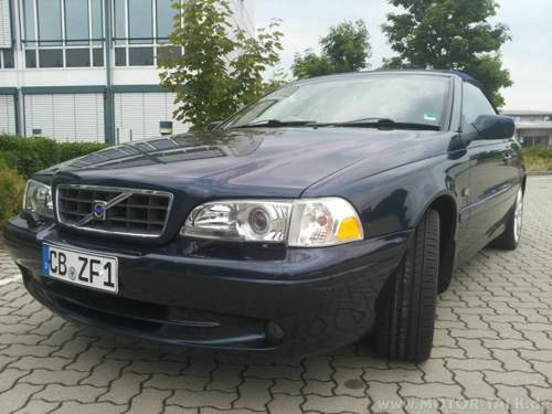

anbei die versprochenen Fotos der ABM Scheinwerfer in Kombination mit Hella Faceliftblinkern.
20140708-183522
20140708-183535
20140708-183514
Und jetzt noch silbern verspiegelte Lampen in die Blinker, dann dürfte das noch besser wirken

Es sieht nicht schlecht aus, ich ziehe meine Klarglasscheinwerfer aber doch vor.
