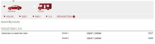

das BSR Tuning klingt ja sehr interessant, würde ich meinem S60 auch gerne gönnen. Was ist denn da der Unterschied zwischen Stufe 1 und 2? außer dass die 2 3xso teuer ist sehen die Leistungswerte ja gleich aus...
LG
edit: ok, bei Stage 2 ist ein Sportauspuff dabei, richtig lesen hilft...
