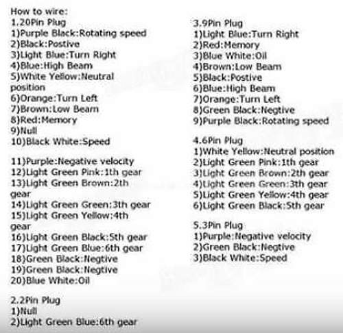

Hallo erstmal,
Ich wollte an meinem Moped diesen China Tacho nachrüsten:
KKmoon Motorrad Tacho LCD Digital Display 0-12000 RPM Drehzahlmesser Kilometerzähler Tachometer https://www.amazon.de/.../...cm_sw_r_cp_api_glt_i_PMK6PFA939NQHB41GB6H
Es hat auch soweit alles gut funktioniert. Aber ich habe keinen Tankgeber und jetzt blinkt die Tankanzeige permanent und das nervt mich …
Ich hab schon probiert das Kabel ( es ist nur eins, dass laut Anleitung für die Tankanzeige ist)
Auf Masse zu legen.. es blinkt immernoch. Ich habe auch schon probiert einen Wiederetand (400Ohm) zwischen dem Kabel und Masse zu hängen, hilft auch nicht ..genauso wenig wie 12V und den wiederstand an das Kabel anzuschließen …
Weiß jemand von euch wie man so eine Tankanzeige überbrückt damit sie immer voll anzeigt ?

Hast du zu dem Tacho eine Montageanleitung? Da müsste doch stehen, welche Spezifikationen der Geber erfüllen muss. Ich habe grade mal bei China-Rollern die Werte gesucht. Da sind die Geber mit 3 Leitungen versehen. Hast du dir für deinen Widerstand vielleicht nur die falschen Leitungen heraus gesucht?
Leider steht in der Anleitung nichts davon ..ich habe die anderen Leitung durch probiert, das sind nur Blinker kontrollleuchten neutral etc. Es bleibt quasi auch nurnoch diese eine Leitung übrig ..
Ich kenne tankgeber auch nur mit 3 Leitungen ..

In deinem Amazonlink fragen einige nach der Belegung und die Antwort war:
Video ansehen und dort wird die Belegung angezeigt.
Pause drücken und Screenshot erstellen.
Ich habe dir das lesen und den Screenshot abgenommen.

Sorry aber du hattest geschrieben das du die anderen Leitungen DURCHPROBIERT hast und nur noch eine übrig war. Das liest sich für mich nur wie "testen"
Und wenn bekannt war das es sich um eine Masseleitung handelt lege ich keine 12V drauf.
Welche Farbe du für die Tankanzeige genommen hast wurde von dir auch nicht geschrieben.
@PatrickBre schrieb am 26. Juni 2021 um 23:53:47 Uhr:
Ich habe natürlich am Anfang das Blau Weiße Kabel(Fuel Signal Wire) probiert das in der Anleitung steht für die Tankanzeige.. als sich dort nichts getan hat hab ich alles, was ich nicht angeschlossen habe Blinker Kontrolle neutral, ganganzeige etc durchprobiert ob diese Funktionen funktionieren.. tun sie.
Dies hab ich gemacht, da einige auch geschrieben haben, dass die wirklichen Farben von den Kabeln nicht mit der von der Anleitung überein stimmen .. ich habe aber nur Fehler bei Blinker rechts links vertauscht feststellen können.

Ansich genügt ein sich verändernder Widerstand. Da ich in der Auflistung aber auch nur das Fuel Signal Wire gesehen habe, kann es sein, das die Leitung theoretisch an die Auswertleitung des Gebers geklemmt werden soll? Das würde dann bedeuten, da du keinen Geber hast, das auf blau/weiß maximal die Borspannung ankommen darf. Der Logik folgend müsstest du die Bordspannung mit einem Widerstand reduzieren und gegen die Signal-Leitung anlegen.
Genau das hab ich probiert, hat nicht funktioniert und 15M ist da anderer Meinung

Ich hab gestern noch etwas rumgemessen und festgestellt die Blau/Weiße tankleitung gibt 5,1V aus bei einem 12V Bordnetz … hilft das jemanden weiter ?
Von Der Logik her dürfte die Leitung keine Spannung ausgeben, sondern messen. Kannst du den Tacho als defekt zurück geben?
Leider nein ich musste bereits einen wiederstand einlöten damit der Drehzahlmesser richtig funktioniert..
Lässt sich denn der Tacho öffnen? Vielleicht ist da etwas bei deinem Testen hoch gegangen. Ich kann mir nicht vorstellen, wie man mit 5 Volt günstig einen Tahnkinhaltwert kreieren will.
