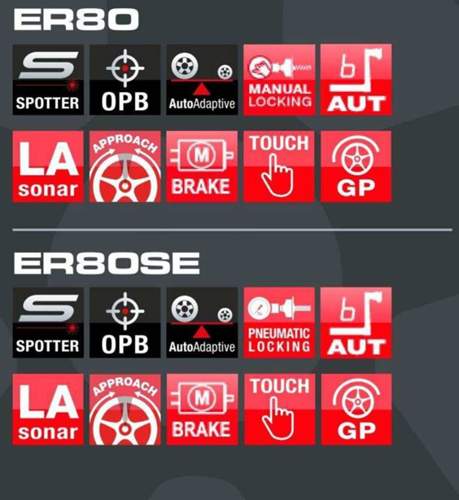

ER80 = ohne Pneumatik Flansch
ER80SE = mit ....
Ich dachte immer das S kommt von Spotter und das E ist irgendwas mit Electronico... aber es ist lange her, dass wir die Maschine gekauft haben. Ich müsste die Rechnung rauskramen, was da genau draufsteht.

Df351a34-b897-4ff4-9155-7a31002211c0
Ja, sieht wirklich so aus. In diesem Fall habe ich dann eine ER80SE 😁
Danke.

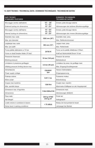

Der Kasten macht an sich einen wirklich wertigen Eindruck, nur aus dem Reifenfüller kommt irgendwie zu wenig raus. Laut Anleitung/Technischen Daten (Bild) ist da wohl irgendein Begrenzer verbaut, wozu soll das denn gut sein? Gerade beim Reifenfüller kann ich ja gar nicht genug Leistung haben. Könnt das einer und kann man das entfernen oder einstellen?

Die Druckbegrenzung beim Füller ist eine WDK-Vorgabe.

Der etwas 'lahme' Reifenfüller könnte damit zusammenhängen, dass seit ein paar Jahren, der Maximale Fülldruck begrenzt werden muss, wegen maximalem Springdruck usw. Soweit ich weiß hängt das mit UVV von der BG zusammen.
Ob jetzt WDK, BG oder UVV ist eigentlich auch egal, ich lese da jedenfalls raus, dass ich das nicht einstellen kann und dementsprechend einen 2. in der Nähe platziere. Wenn man nur auf 2,2 bar will, dann ist wohl auch egal, aber mein BMW bekommt 3,3 und der heutige Vito Transporter eben auch zwischen 3 und 3,5,(je nach Ladung) und dafür fehlt mir dann die Geduld.

Bitte nicht nur den Fülldruck,sondern auch den Spring/Setzdruck beachten.
Der ist häufig wesentlich höher als der Fülldruck/Betriebsdauer des Reifens.
Ich nutze immer einen externen Füller, nicht den an der Maschine.
Mehr Füllvolumen hilft ja auch wenn der Reifen nach dem Montieren 'nicht pumpt'.
