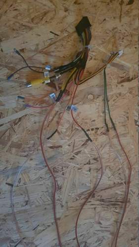

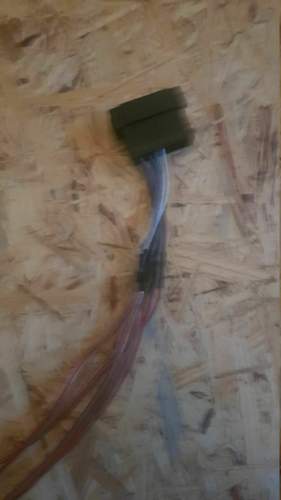

Hallo liebe W211 Community
Ich habe einen w211 E320cdi Baujahr 2007 Avantgarde Ausstattung, ich möchte unbedingt das android 6.0 China Radio einbauen , habe vorher auch meins ausgebaut um zu schauen welche Verkabelung ich an meinem Radio habe und musste feststellen das es die Lichtleiterkabel Sind jetzt ist meine Frage wer kennt sich aus und kann mir weiterhelfen wie ich das Gerät zum laufen bekomme ? Orginal Bilder von meinem und vom Zubehör Radio packe ich mit in die Beschreibung würde mich riesig freuen wenn mir einer dabei helfen kann lg und Danke im Voraus
Also wenn Du weiterhin UKW-Radio hören möchtest, dann brauchst Du noch extra das 5M Verlängerungskabel, welches Du in Kofferraum verlegen müßtest zum Audiogateway und den Antennenverstärkern sowie einen Fakra Y-Stecker um die zwei Antennenverstärkern mit mit dem Kabel nach vorn zum Androidradio zu verbinden.
Umgehen kannst Du das mit dem xtrons most/lichtwellenleiteradapter. Fürs Radiohören bräuchtest Du dann aber einen passenden DAB+ Empfänger und die Antenne.
