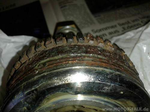

Ganz neu dazugekommen, habe noch ein leichtes ruckeln beim Bremsen. Also wenn man in der Kolonne / Ampelverkehr mit schwimmt und langsam abbremst. Dann, wenn man etwas mehr aufs Pedal tritt um anzuhalten, kommt es von der der Vorderachse. Beim abrupten/ kräftigen Bremsen oder starkes Stotter bremsen ganz normal, nix. Tritt auch nur sporadisch auf, nicht ständig.
Könnte es an den Stoßdämpfern liegen, habe gerade die Winterreifen runter geschmissen und der Nubi soll ja da auch ne Macke haben? Die Bremscheiben und Bremsklötze sahen da eigentlich ganz gut auf.

Bei den Bremsen kann ich dir nicht helfen, da ich das Problem nicht genau verstanden habe. Die Führungsbolzen gehen gern mal fest, lässt sich leicht überprüfen. Bremsbelagträger abschrauben und die Bolzen rein und rausziehen. Wenn die Faltenbälge dicht sind und alles gängig, liegt es daran nicht. Ersatz gibt es ebenfalls für kleines Geld im Zubehör in besserer Qualität.
Gern brechen auch die ABS-Ringe, die es ebenfalls für kleines Geld gibt. Dann müsste aber deine ABS-Leuchte angehen. Das Symptom ist aber ähnlich, da das ABS so eine Art "Notprogramm" abspult. Leichtes Regeln in niedriger Frequenz kurz vorm Anhalten, könnte man als Ruckeln empfinden.

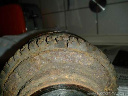

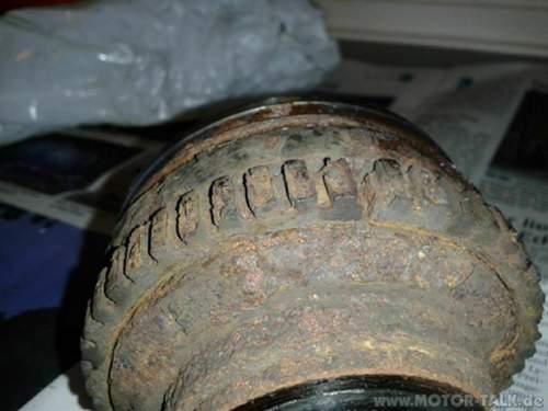

Hallo hier nochmal ein kleines Feedback.
Hatte es auch sch... beschrieben. War mehr ein ruckeln an der Vorderachse und mit klopfen unterm Bremspedal. Also das waren die ABS- Ringe auf den Gelenkwellen. Die sahen so aus, siehe Bilder.
Peter

Naja, Materialkosten lagen nur bei knapp 70 Euro bei partsxxl. Meine Frau fährt hauptsächlich damit & was tut man nicht alles für seine Holde, ;-)
Bin selber lieber auf 2 Rädern und da noch ohne abs unterwegs,...
