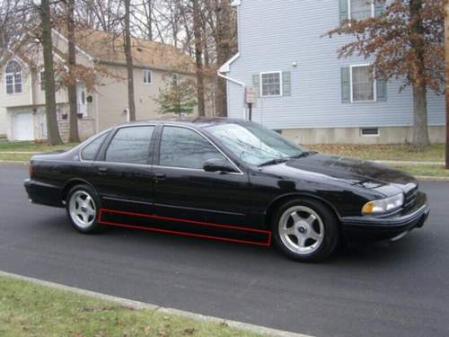

Recht dringend, suche ich noch folgendes für meinen 95er Impala:
- Knopf der Sitzverstellung, Fahrerseite
- Beplankung unter den Türen Beifahrerseite, komplett (ist die mit Caprice identisch?)
Zur Verdeutlichung Bilder:
Tuerknopf
Planke
Die untere Beplankung ist beim Caprice blank. Nicht in Wagenfarbe.
Ok, aber sonst "physisch" identisch?
Farbe ist ja nur eine Sache des Lacks, und lackiert werden müsste sie ja eh.
