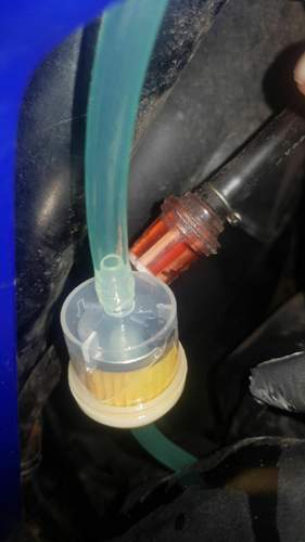

Hey, tut mir leid das die Bilder erst so spät kommen.
Der Gelbe Filter wurde von mir eingesetzt (Benzinfilter)
Der Rote Filter sitzt am Ölschlauch, sollte ich diesen entfernen ?
Ölfilter

Normal ist das bei dem Speedfight auch nicht, deshalb wundert es mich das der Vorbesitzer einen eingebaut hat.

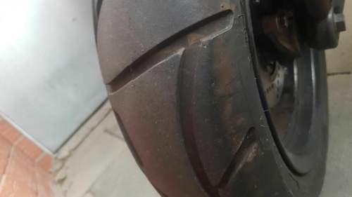

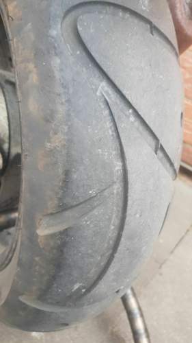

Nachträglich nochmal eine Frage zum Reifenprofil.
Die Reifen sind Leider schon 10 Jahre alt, ausreichend Profil ist aber noch vorhanden.
Würdet ihr die Reifen diesen Sommer noch fahren und machen Allwetterreifen sinn?
Die sollen sich ja etwas schneller im Sommer abnutzen, deshalb habe ich gedacht, ich fahre noch bis zum September mit den alten Reifen und rüste anschließend auf Allwetterreifen um.
Reifen Bilder im Anhang
Bild #209854599
Bild #209854600
Kleine Risse zwischen den Profilblöcken sind unbedenklich 😉
Auf der Reifenschulter (Flanke) würde ich sie nicht akzeptieren !
Ein Reifenalter von 10 Jahren kann man auch noch hinnehmen.
Man muss sich nur bewusst sein, dass der Gummi im Laufe der Zeit ausgehärtet
ist und deshalb auf nasser Fahrbahn VORSICHT geboten ist 😰

Also ich sehe das auch mit dem Ölfilter sehr problematisch.
Aber danke dass du das Bild wenigstens reingestellt hast so kann sie jeder was vorstellen. Dafür ein DANKE
Die Reifen würde ich auf jeden Fall noch fahren.
Was schätzt du noch wieviel Kilometer du damit noch fährst?
@Dr.Maisenkaiser schrieb am 13. Mai 2020 um 22:49:20 Uhr:
Ab dem 01.06 fahre ich täglich 50 Kilometer (25 zur arbeit und 25 zurück) vielleicht kommen da noch einpaar Kilometer für kleinere Besorgungen drauf.
In der Woche werden es schätzungsweise höchstens 300 km. Der Roller ist erst 7.000 gelaufen, aber leider total verrostet. In naher Zukunft werde ich den Filter entfernen, der Vorbesitzer und mein Bruder hatten damit jedoch keinerlei Probleme.
